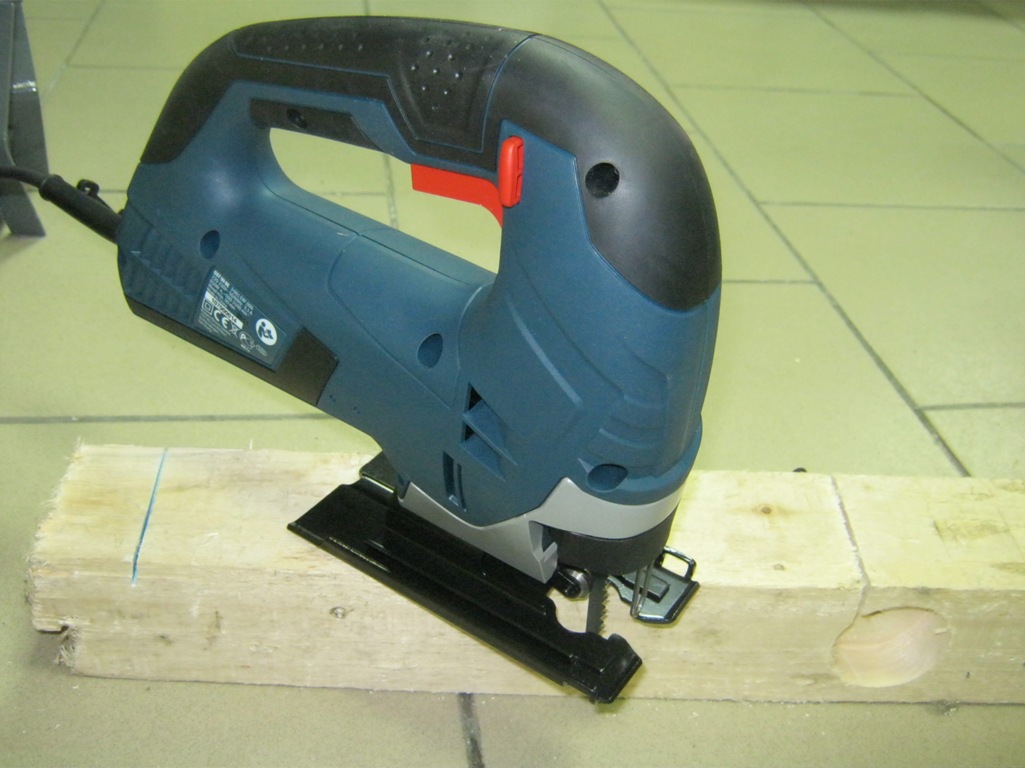

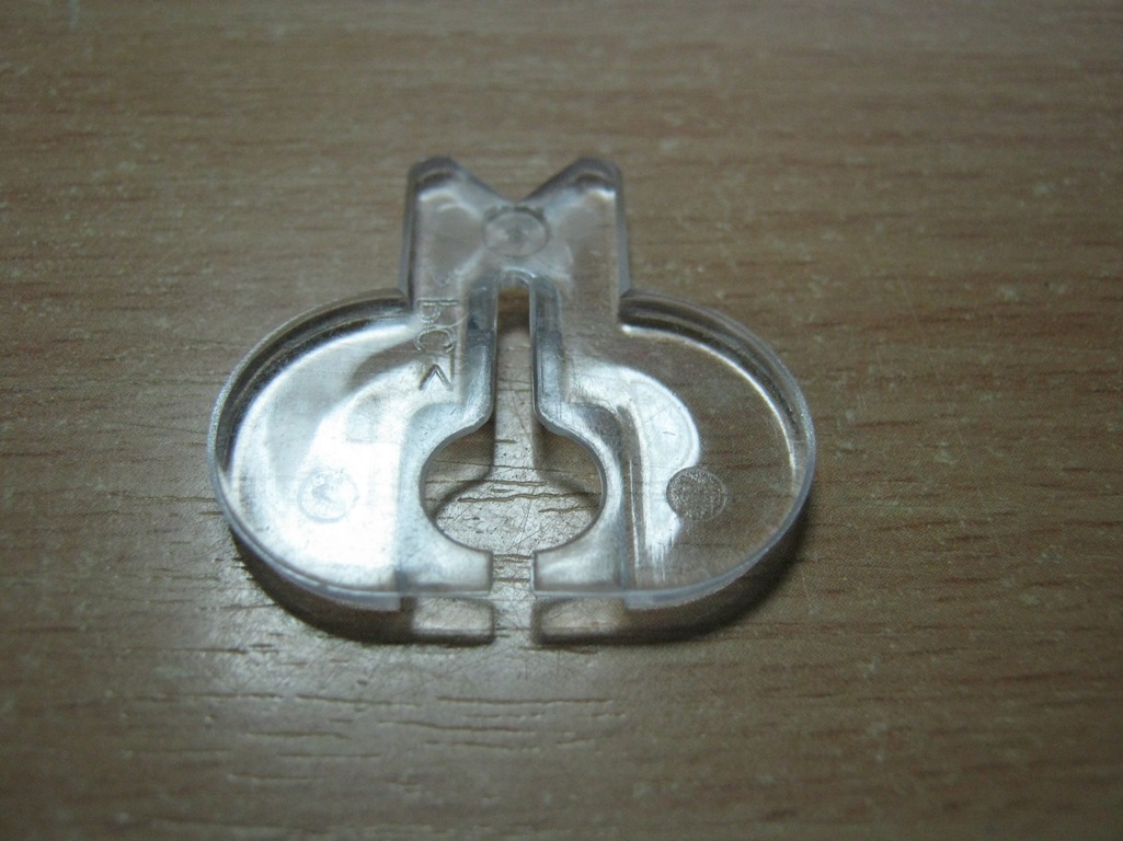

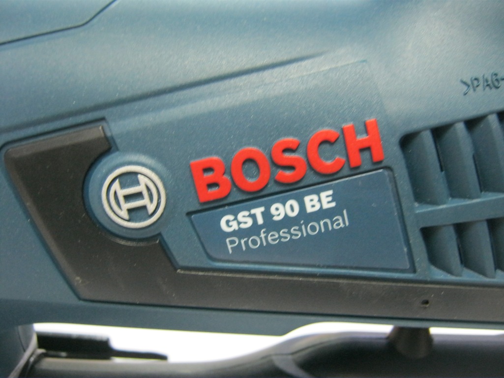

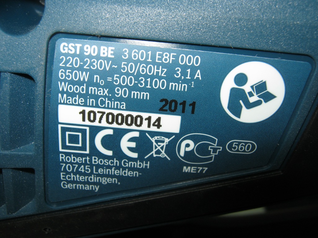

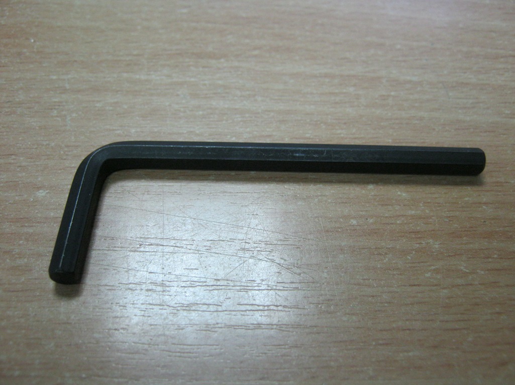

10.04.2012 в 20:57:21

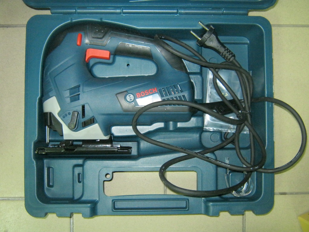

BOSCH GST 90 BE Лобзик приятный, хотя качество матерьялов хуже чем у 75 и 150, особено пластик. Есть плавный пуск это плюс. Шнур мягкий хороший, но короткий 2,4 метра. Лобзик длиней чем 75, подлине такой же как 150. Кейс сделан из прочного шереховатого пластика, чувствуется что он крепкий, но всё портят застёжки - они отвротительные. Собран в Китае
Комплект:
