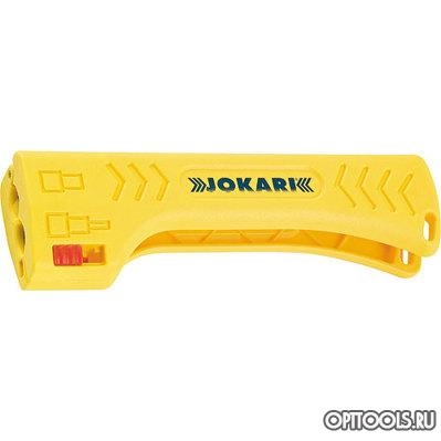

Есть кабель CAVEL SAT-703. Какой из стрипперов по ссылке ниже подойдёт для его зачистки: http://www.opttools.ru/catalog/list.php?SECTION_ID=436 Сколько ножей (2 или 3) должно быть у стриппера для зачистки данного кабеля?

"Такой" не катит - задрал меня уже данный инструмент. В принципе, я уже заказал себе такой:
Есть у меня подобный:
только не Knipex, а более дешёвый аналог от того же OEM-производителя, но для SAT-703 он не подходит.

VN8 написал : "Такой" не катит
Вы хоть сказали бы, под что чистим?

Под F-разъём, ну и под TV-розетки тоже надо будет.

VN8 написал : В принципе, я уже заказал себе такой:
и ножичек закажите как на фото, не пожалеете... , разделывается в секунды, на десятке хвостов не вижу смысла в спец зачистках, к тому же F-разъёмы ну очень разные бывают

юра Т написал : и ножичек закажите как на фото, не пожалеете... , разделывается в секунды, на десятке хвостов не вижу смысла в спец зачистках, к тому же F-разъёмы ну очень разные бывают
Чего его заказывать-то, с такими ножами у нас (да , наверно, везде) проблем нет - можно на месте купить, да и если порыться по всем закромам, то их уже купленных наберётся вагон и маленькая тележка всяких разных. Данным ножиком можно при желании и доски попытаться строгать, и в зубах поковыряться, но это абсолютно не значит, что сие есть удобно и правильно. Поверьте, я уже назачищался подобными ножиками коаксиальных кабелей, и зачищал специализированным стриппером (был у меня стриппер, марку к сожалению не запомнил, и под sat-703, но ему уже давно кто-то ноги приделал) - есть с чем сравнить, и сравнение это точно не в пользу ножа. Вопрос стоял в выборе конкретной марки стриппера под конкретный кабель, а не в том, каким инструментом его в принципе разделать можно.

VN8 написал : только не Knipex, а более дешёвый аналог от того же OEM-производителя, но для SAT-703 он не подходит.
Наковырялся я с таким в своё время, больше подстраивал, чем зачищал. Вообще кажется, что современные телевизионные кабели слишком нежные, для такого инструмента, Для UTP, такая раскладушка, как вы ждёте, правда от Knipex, оказалась очень хороша, правда когда покупали тоже сильно сомневались. Но зачищать ей SAT, лично я даже пробовать не стал, хотя может и стоило. :)
так поищите по кодировке RG-6
кабели по диаметрам одинаковые
вот на вскидку универсальный на коаксиал

09.04.2012 в 17:11:31
alex_k, мне пока не актуально уже - щас дождусь стриппер, который уже заказан и в пути, а там уже будем посмотреть, есть большие подозрения, что заказанный Джокари мня полностью устроит. За пояснение о совместимости стрипперов SAT/RG-6 спасибо, в следующий раз буду иметь в виду.

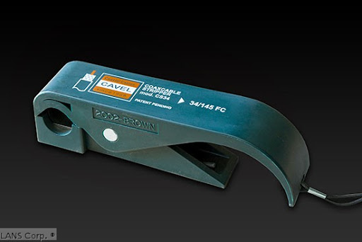

Для кабеля CAVEL лучше всего был CAVEL, 10 лет пользовался пока не потерял :)
