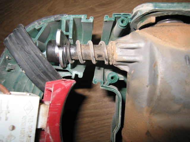

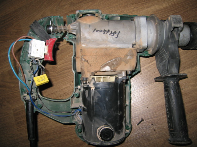

Друг бравший мой ДВТ Макс на прокат и перерубивший на нем шнут сегодня загладил свою вину вручением нового мягкого шнура длинной 4 метра :) Заменить его проблем не составило , но вот система гашения (пассивная) вибрации даже удивила ;) Я думал ручка деформируется за счет своей жесткости, а там оказывается хоть и простейший но механизм :)
