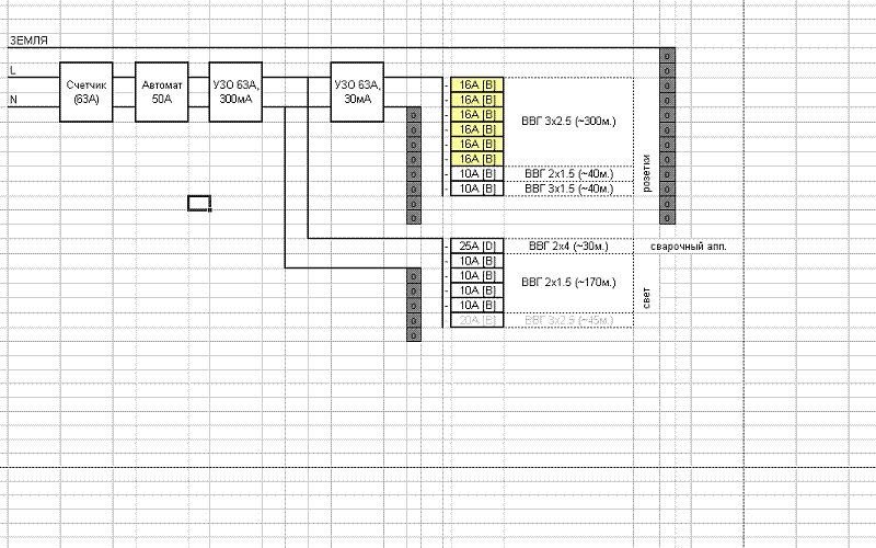

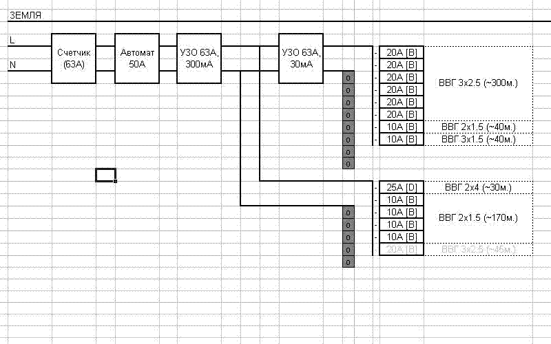

Есть вопросы:
  1. если кабеля очень много, как в моем случае, будет ли срабатывать УЗО (30мА) чаще чем нужно?
  2. Сварочный аппарат нормально живет с УЗО (30мА), он там на 25a без него?
  3. 20А все таки менять на 16А?
  4. До групповых автоматов какой лучше провод использовать?
  5. Автоматы каких характеристик испольуются для розеток/освещения/сварочного аппарата (в моем случае D для сварки).
Буду очень признателен.
ВТБ!

Это коттедж? Стены и перекрытия негорючие? Какой ввод? Каким проводом/кабелем? Как выполнено заземление? При системе TT все группы должны быть защищены УЗО на ток утечки не более 30мА. Да и сама ТТ не рекомендуется к применению. Вся проводка должна быть трёхпроводной. Автомат следует установить до счётчика, УЗО на вводе типа S. Группы розеток защитить автоматами В16.

03.08.2006 в 23:12:06
Частный дом в один уровень. Небольшой, но вытянут немного, поэтому кабеля много получается.
Со столбов фаза и ноль заходят в дом и на этом все. Размер кабеля и макс. разрешенную мощность уточняем, но не думаю что более 50А дают.
Заземление - три полосы в земле треугольником, приварены к соответсвующему кабелю.
Если все осветительные приборы без возможности заземления ведь необязательно третий кабель водить по комнатам просто так?
Неизвестно почему, но орагнизация, обеспечивающая электроснабжение настоятельно рекомендует и опечатывает счетчики, стоящие перед любым защитным оборудованием: т.е. сначала счетчик, затем автоматы, узо и нагрзка в итоге. Правильно это? Или разницы особой нет?
Думаю поменять на схеме автомат 50А с УЗО на 300мА. Автоматы на свет заменить лучше на "c"? Про доп. щитки - из первого предложения: небольшая на самом деле площадь.

Leveler написал : Если все осветительные приборы без возможности заземления ведь необязательно третий кабель водить по комнатам просто так?
Жила PEN в составе кабеля/провода должна быть обязательно.
Это неправильно, но бодаться с ними - себе дороже.
Не положено.
Уверяют, что нынешние лампы накаливания имеют большее сопротивление в холодном состоянии, чем прежние. В10 на десяток лампочек заведомо хватит. Если же использовать лампы других типов, то и В6 за глаза.
Дом деревянный? Перекрытия деревянные?
А причём тут площадь? Перерасход кабеля большой, да и падение напряжения заметное.
04.08.2006 в 11:40:31
При такой схеме заземления также обязателен PEN для освещения? Сильно страшно его отсутствие? Т.к. боюсь что освещение проведено уже и менять его не собираются... :(
Я имел ввиду поменять местами: сначала счетчик, затем УЗО63А-300мА, затем автомат50А. Так неположено, правильно?
Т.е. все автоматы с характеристикой [B], а для сварки найти [D], правильно? Или все же на отдельные группы сделать [C]?
Дерева нет. Где то пенобетон, где то кирпич. При деревянной отделке в пластике нельзя по-моему, только в металле провода.
Перерасход кабеля - да, но ~100 м 3x2,5 уходит только лишь чтобы дотянуть в баню (один кабель) и в беседку (также один). А по дому ~200, при этом с небольшим запасом, просто некуда воткнуть еще один ящик.
До 63А разрешают. Провода соответсвующие опускаются со столбов.
Будет ли отключаться 30мА УЗО на всей розеточной группе (из-за длины кабеля) или придется часть групп через параллельное доп. УЗО также на 30мА вешать?

Leveler написал : обязателен PEN для освещения?
Не PEN, которого у Вас кстати и нет, а PE. Обязателен.
Вы реконструкцию делаете нелегально и сдавать не собираетесь? Пока много больше 90% населения обходятся без него даже в группах розеток.
Неверно, сначала автомат - потом УЗО.
Я бы не стал заморачиваться, а ограничился бы двухполюсный рубильник.
Попробуйте - докупить никогда не будет поздно, было бы место в щитке.

ПУЭ п.7.1.83. Суммарный ток утечки сети с учетом присоединяемых стационарных и переносных электроприемников в нормальном режиме работы не должен превосходить 1/3 номинального тока УЗО. При отсутствии данных ток утечки электроприемников следует принимать из расчета 0,4 мА на 1 А тока нагрузки, а ток утечки сети - из расчета 10 мкА на 1 м длины фазного проводника.
04.08.2006 в 15:07:16
По идее, в таком случае, должно срабатывать УЗО на 30мА, т.к. кабеля получается очень много+нагрузка. На практике не всегда, почему то.
