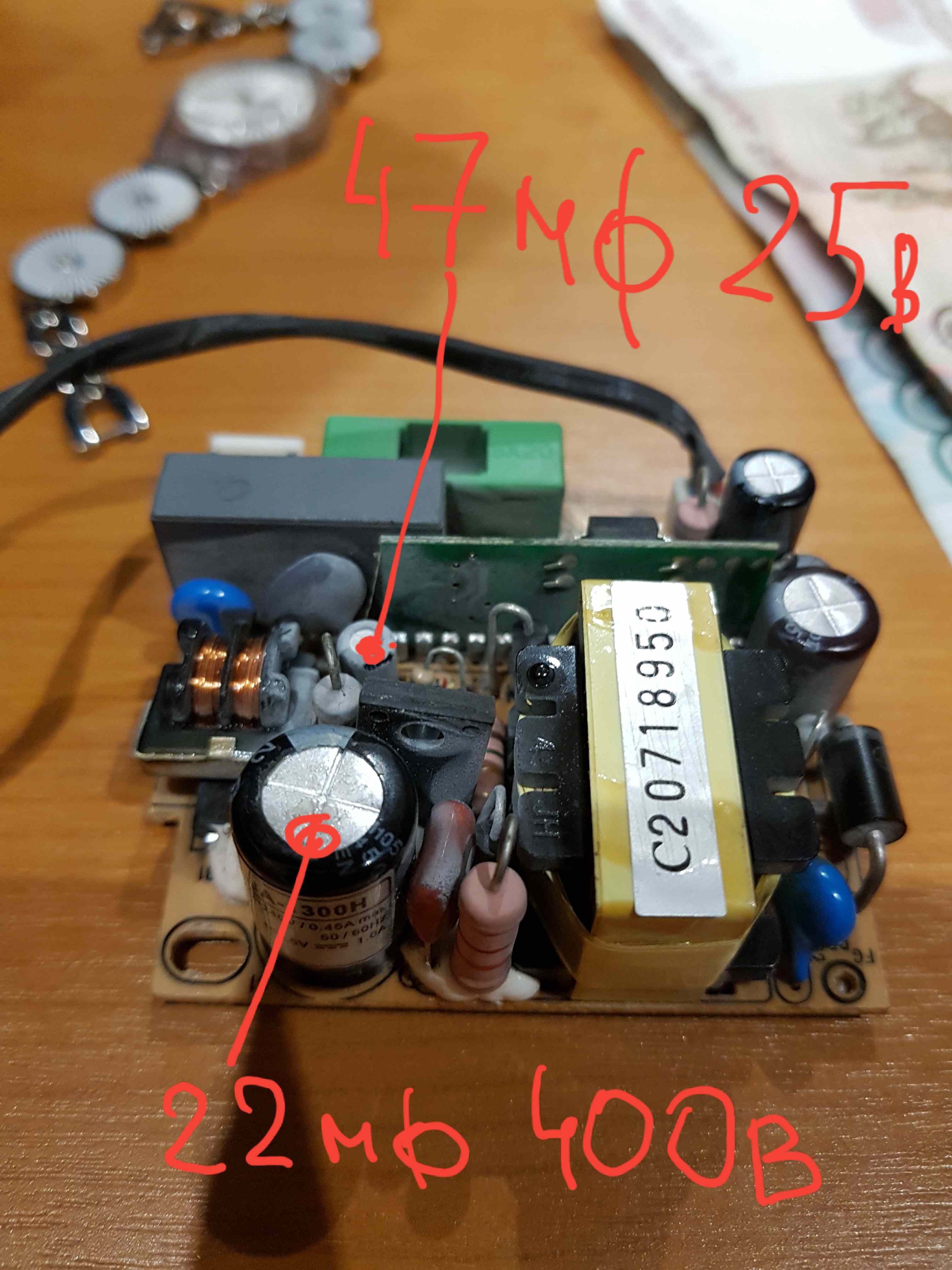

14.02.2018 в 08:21:01
Была проблема, когда при нажатии на вызов экран загорался и был щелчок в трубке, но звонка не было. Была просадка напрядения на блоке питания в момент вызова. Все решилось заменой конденсаторов 47мф25в и 22мф400в.
