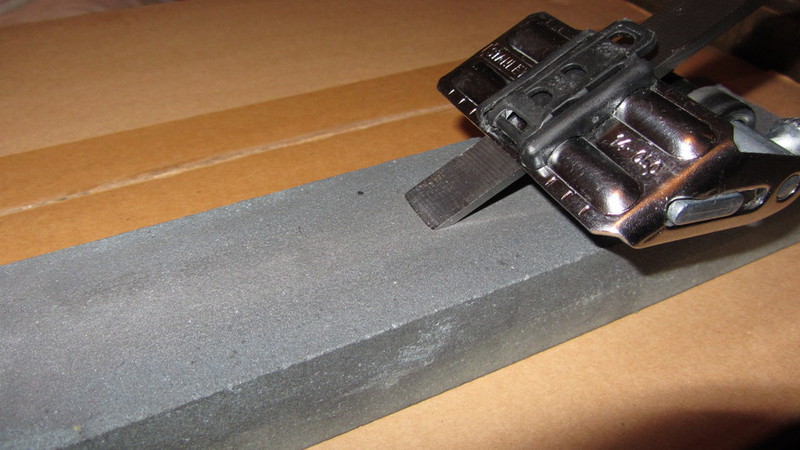

Тоже пользуюсь такой заточкой, вполне устраивает. Переточил все свои стамески. Единственно - еще микрофаску снимаю, потом лучше режет.

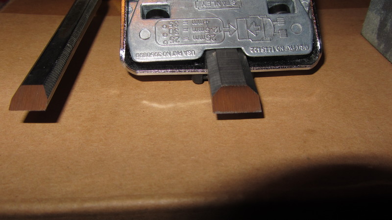

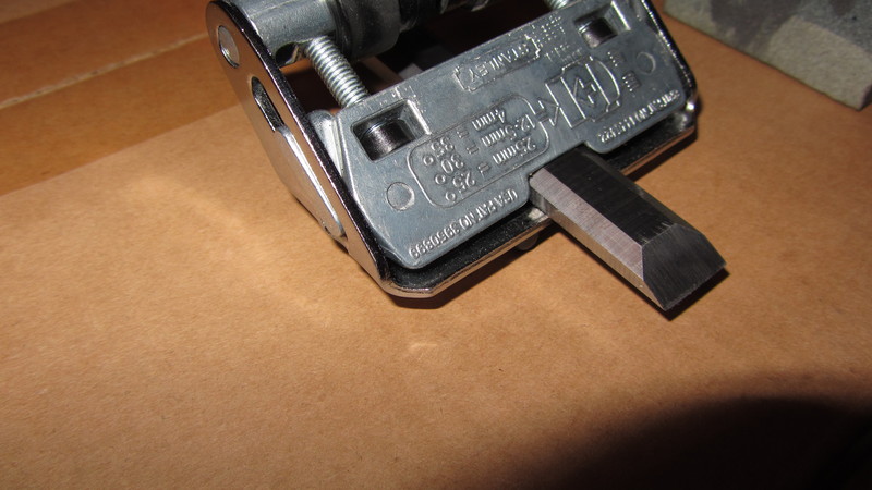

Паша 62 написал : Подбирать методом тыка или по транспортиру и делать пометку на флажке . 25,30 и 35 общепринятые основные углы.
Можно Ваш же угол подобрать методом " закраски поверхности" маркером и ее истиранием, т.е. РК полностью закрашиваете черным цветом и после одного легкого прохода по бруску контролируете угол. Затем опять корректируете... и т.д. .. *** Что касается РОВНОЙ поверхности, то доводку поверхности до зеркального состояния (без ультратонких и дорогих брусков) можно на толстом СТЕКЛЕ (лучше заранее вырезать для дома..так сказать...), на которое наклеена водостойкая автомобильная наждачная бумага, 1200, 2000 или 4000 грид. (некоторые просто закрепляют прозрачным полимерным скотчем). Той же Вашей приспособой (не меняя угла) чуток по-мокрому поработали (движение рабочей кромкой вперед - для снятия заусеницы)- и Отлично выйдет !

Опробывал я двойную заточку для стамески , как в инструкции. Стамеска почти не потеряла легкости реза , зато заточку стала держать намного дольше.
