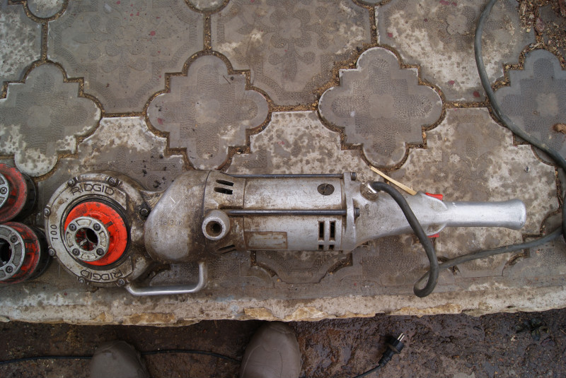

достался по случаю в полне рабочем состоянии только ужасть грязный будь-то им работаль как кувалдой а потом копали песок весь корпус особенно место установки клуппов как пригоревшая сковорода... сменен кабель с 3 жильного на 2 жилы отсутсвует земля, по крайней мере на корпусе ничего нет без нагрузки.
уважаемые форумчане подскажите хочу востановить до первоначального уровня кто сталкивался? нужно дефектовать, нужны допуски по люфтам, по выработке шестерен, вопрос по смазке в идеале нужна "41620 Трансмиссионная консистентная смазка 750 руб." чем можно заменить, ибо я в Барнауле, а смазка в Москве, и видимо продавец работает с крупными конторами да из-за смазки и немного запчастей заморачиваться не будет. чем можно заменить угольные щетки по рамеру как с максовые перфораторов бош и макита. как определить выработку коллектора. завтра им предстоит нарезать 6 резьб 3/4, отпишусь
заранее спасибо за любую информацию

я думаю что не нужно пытаться чинить работающюю технику , ничего хорошего из это никогда не выходило

mike22 написал : на корпусе ничего нет без нагрузки.
Не имеет значения. Без УЗО не пользуйтесь.
ломастер написал : я думаю что не нужно пытаться чинить работающюю технику
+1

Резиновые перчатки и галоши будут не лишними.

всем спасибо резьбы 3/4 нарезал так как первый раз немного понервничал, ибо впечатляющая мощность, и момент и небыло опорного бугеля клупп привязал цепью соединенной болтом к совдеповскому трубному ключу №3, ну индикаторная отвертка светиться на ridgid так же как и на ротенбергере (на нем еще и пощипывает нежные учатки кожи) для пресс-фитингов, и интерсколе 1050Вт, узо подумаю но вроде оно только на электрооборудовании контактирующем с водой ставиться.

mike22 написал : оно только на электрооборудовании контактирующем с водой ставиться.
А где нарезка резьбы происходит? Из стояка никогда ничего не течёт? :)
mike22 написал : на нем еще и пощипывает нежные учатки кожи
Такой инструмент категорически нельзя использовать без заземления и без УЗО. Возможно имеет место дефект изоляции.
