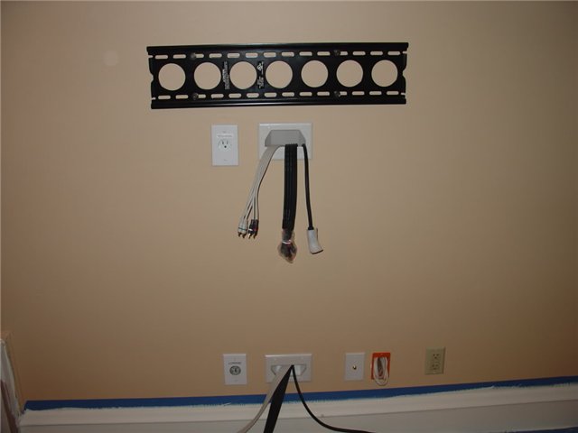

пытаюсь найти фото реализации, но не получается. :( чаще делают просто группу розеток или вмуровывают какую-нибудь распредкоробку побольше и поглубже? про короб от телевизора на стене до, скажем, ресивера на тумбе под ним - тоже интересно. чтобы пара ХДМИ-кабелей пролезла, наверное, не сильно глубоко штробить нужно... а короб какой применяется? а выходы из него как оформляются?

Делаем по умолчанию тройной блок. 220В., антенна и центральная(обычно) пустая. От центральной коробки вниз закладывается короб 40мм, для скарт-разъёма, интернет... и прочего.

Кстати! господа, подскажите как оформить вход\выход из кабельного канала:1 вариант - канал в штробе,2- снаружи...:(

prestol написал : пытаюсь найти фото реализации, но не получается.
нашел одну! :)

prestol написал : нашел одну! :)
А как именуется/ называется такая "декорация" какая марка?чтоб можно было найти...

ReDFoX написал : http://www.domfront.ru/2010/06/televizor-na-stene-chast-2/
http://www.domfront.ru/2010/06/televizor-na-stene/
http://images.google.ru/search?q=Cable%20Organizer%20Kit&biw=1680&bih=925&sei=wHq3T7SCKsyO4gSSj-2rCQ&tbm=isch
НИГДЕ в продаже ничего подобного нет.....

luftmass написал : НИГДЕ в продаже ничего подобного нет.....
Конечно нет. Это американского происхождения. В этом блоке даже розетка под 220 "не нашего типа", буржуйского.
Вот пример как делаем мы. В штробе закладывается кабель канал подходящего размера. В данном случае необходимо было заложить только HDMI-кабель.
