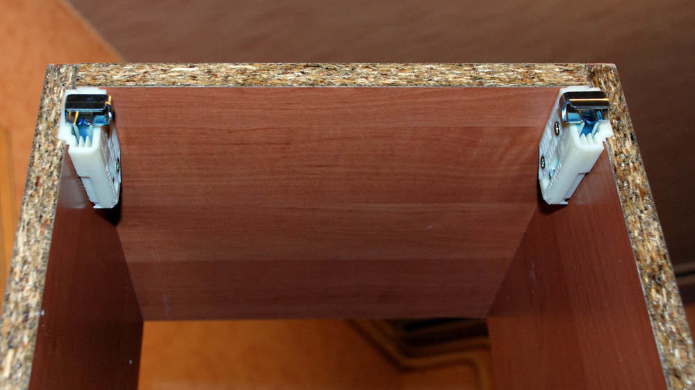

Если речь идёт о задней стенке - то обычно используется два варианта - либо оргалит в тон (рекомендую использовать евровинты, а не гвозди), либо в пазы ДСП - полностью по вкусу, дизайнерским предпочтениям и объёмам финансирования.
d00m написал : как их вешать ? я недавно увидел прикольную систему - на стене висит рельса, а шкафчик просто цепляется за нее какимто хитрым креплением.. как это называется ? или лучше по старинке на петли повесить ?

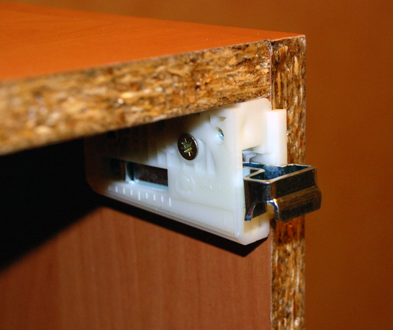

"Прикольная" система позволяет не ловить мм перфоратором, и 2 см регулировки по высоте и глубине. Я использую Camar - 50 кг держит и есть комплект штатных заглушек. Правда, в случае двух соседствующих шкафов точность выравнивания не столь важна, ага.

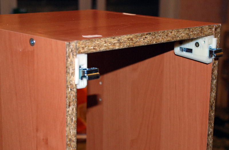

Вот пример закрепления навесок Камар - . Из-за значительного выступающего бортика кафельного фартука - пришлось крепить не по стандарту: . В задней части, в данном случае был оргалит - просто вырубалось отверстие (к сожалению, фотографий в сборе у меня нет).
ЗЫ: шкафы - белорусские BRW, ольха. Неплохие, хотя ручная разметка отверстий немного странно смотрится - приходиться старательно проверять всё - от гнёзд под полкодержатели до глубины отверстий под шканты. Торцы - отлачены.

AVSm, Вы в сообщении номер 5 этой темы показали пример крепления camar, скажем так, не по инструкции в связи с бортом фартука.
У меня куплены эти навесы, но двп будут идти тоже не в паз (распил готов и почти собрано всё). Просто не удостоил внимания схем монтажных на камары. Так вот, есть ли смысл монтажа таких камаров по привязкам как при двп в паз при том, что он будет не в паз?))
Или всё же сделать как у вас на фото? Но у меня фартук будет стеклянный и будет заказываться через пару недель..

Arh написал : есть ли смысл монтажа таких камаров по привязкам как при двп в паз при том, что он будет не в паз?))
признаюсь, что три раза перечитал Ваше сообщение и смысл от меня немного ускользает. Чем отличается кафель от стекла? Не ведаю, хоть влагостойкое гвл. Мы же не о потребительских свойствах, а о конструкционных особенностях. Кодовое слово - толщина. Камары позволяют регулировать на 2 см, мне их в данном случае - не хватало. Поэтому - установлено вот так. Край ДСП-стенки служит бортиком для навески.
Arh написал : двп будут идти тоже не в паз (распил готов и почти собрано всё).
ну, пройтись фрезером и заложить в паз никогда не поздно :) другое дело, что лично мне кажется более важным залачить торцы, чем способ сочетания шкафа с задней стенкой (если она прикреплена нормально). толщина фартука (плюс установочный зазор) - не знаю насколько прямая стена, можно долго гадать - исходя из этого и выбирайте вариант установки. Мой вариант три года функционирует нормально - полетела одна петля (хетих, верхняя), один из шкафчиков выпаривали чайником с открытой крышкой - торцевая плёнка отвалилась, дсп через эти концы распухло, но залаченные открытые торцы по-прежнему держат его, не смотря на варварскую эксплуатацию. Заглушки со стальных сменил на коричневые (купил по случаю в фурнитариуме) - выглядят лучше. зы: фотографии сделать не могу, это кухня знакомого, надо специально посещать.
