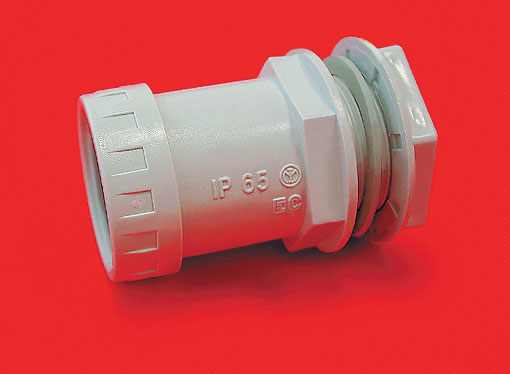

Подскажите варианты ввода кабелей и проводов в шкаф, помимо гермоввода типа PG. К шкафу подходят ПВХ гофры D20, 25, 32 мм. и металлорука D18 с проводами. Существуют ли специальные вводы для гофры в шкаф? (по типу PG)

Существуют у ДКС ищите по катологу.

А у EKF или IEK они есть?

6 евро за штучку http://www.conrad.cz/sroubova-spojka-silvynr-usk-m-16x1-5-seda.k600988 4 евра за штучку http://www.shop.conrad.cz/sroubova-spojka-silvynr-klick-g-m16x1-5-seda.k601238

Дороговато будет, да и в Чехии. Хотелось бы что-нибудь попроще, так всё-таки есть варианты у EKF и IEK?
Порыскав, нашёл в ассортименте Ecoplast такую муфту, называется труба-коробка, IP65
