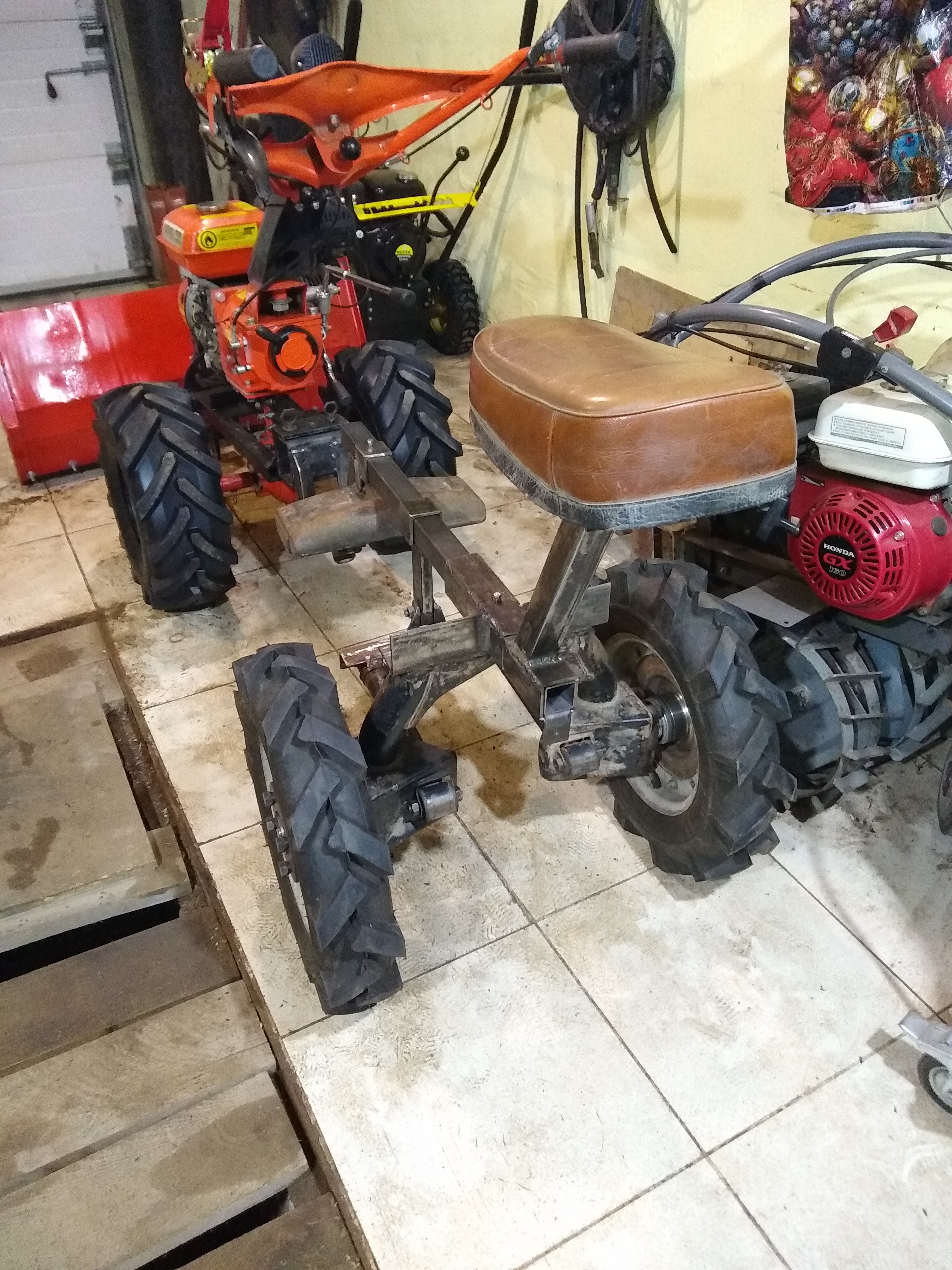

Практически с момента покупки мотоблока, по какому то соединению КПП, редуктора и двигателя немного подкапывало масло. И вот наконец то дошли руки до выяснения причины. отсоединил от редуктора КПП - всё нормально (только зря загубил прокладку), отсоединил от КПП плиту с двигателем и вот она причина (забыл сфоткать), ступеньки на нижних углах плиты, прокладка не прижата. Плиту проточил, теперь течь/капать не должно. Вот немного фоток, это то что успел сфоткать при сборке. Все прокладки вырезал из миллиметрового паронита и посадил на серый герметик LAVR.
28.10.2023 в 11:14:49
Потихоньку продвигается работа по отвалу и всего, что с ним связано. Сам отвал в процессе обвязки. Пока готов только подрамник. Вот результат.
06.01.2024 в 12:07:50
Завершение работ по отвалу и адаптеру.
06.01.2024 в 12:24:00
