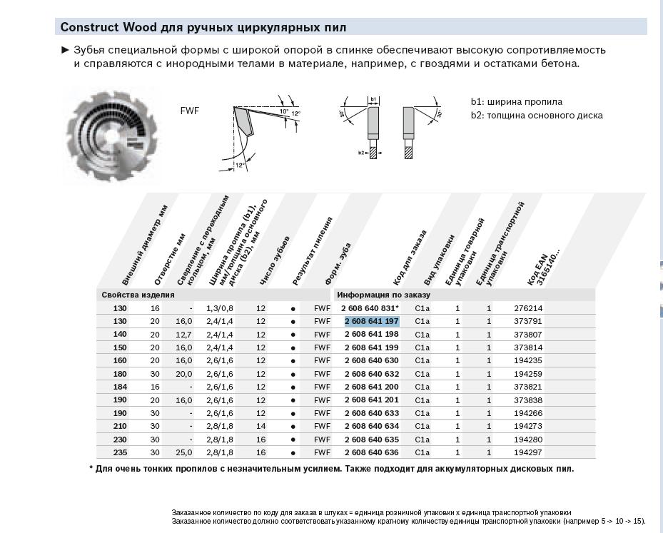

Часто попадается вторичное дерево . после разборки домов, после опалубки. сколько не выдёргивай гвозди всё равно какая-то железяка под диск попадётся. уже несколько дисков так напайки посбивал. есть ли какие-то диски лря циркулярки подереву с гвоздями ? в инет- магазинах для дерева с гвоздями предлагают использовать диски по ламинату- правда или это по принципу лишь-бы продать ?

JAZZ написал : то диски лря циркулярки подереву с гвоздями ? в
у bosch называются Construct Wood
там после твердосплавной напайки еще опорная плоская площадка
Ограничивает величину подачи на зуб.
