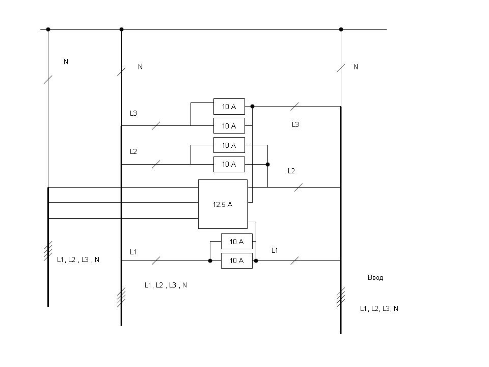

В щитовой ( осталось в наследство от советских времен ) следующая схема
Все автоматы еще советские .
Сообственно говоря проблема в следующем вышибает 2 нижних автомата ( на них подвешены два кондиционера) . Температура за бортом 35-37 . . Автоматы запарелелены как видно и схемы , т.е теоритически выдерживают больше 10 А и меньше 20 А .
Хочу заменить на 25 А советский же .
Вопрос сообственно такой как в практике схема запаралеливания роль играет и как к запаралеливанию относиться энергонадзор .
И если паралелить автоматы скажем 10 А и 25 А - такое имеет смысл ? Из практики если возможно .

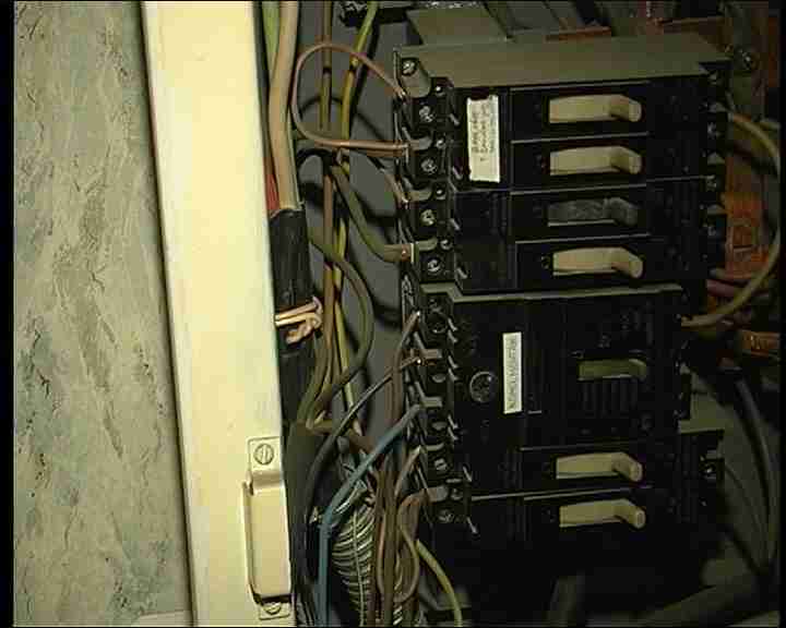

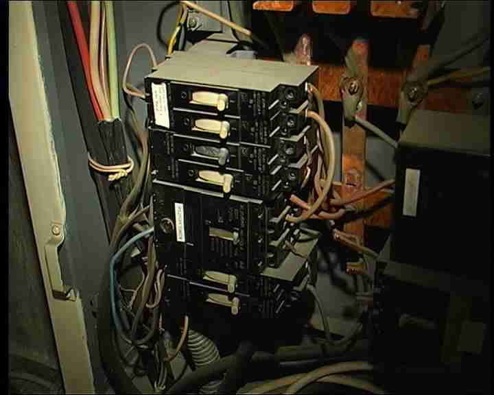

Фотографию не сделаете?
08.08.2006 в 16:17:59
ВТБ! написал : minimax
Нет фотоаппарата . С камеры попробую .
А схеме ,что-то не так ?

Похоже на то, что кто-то пытался решить вопрос надежности таким "умным" способом. Правда странно, что оба автомата на фазу ставятся. Логичнее было бы один на фазу, второй на ноль. Но и так тоже нельзя... Так что искоренять онозначно!

Да просто не было 16+ амперных автоматов, вот и понатыкали 10 в паре.
2minimax
Смотрите параметры ваших кондеев(ток или мощность) - пересчитывайте и приобретайте соответствующие автоматы. В том смысле что автоматы в параллель не ставятся. А эту мерзость, что у вас сейчас на схеме нарисована, выкиньте.

Я забыл самое смешное сказать по параметрам кондиционеров вообщем-то 20.5 А . А стоят они годика 3 минимум .

minimax написал : по параметрам кондиционеров вообщем-то 20.5 А
Вы тепловую мощность с электрической не путаете?
08.08.2006 в 17:56:23
ВТБ! написал : Вы тепловую мощность с электрической не путаете?
На них только одни амперы написаны .
Да и по мощности та же цифра выходит .
Фотографии , какие просили .
