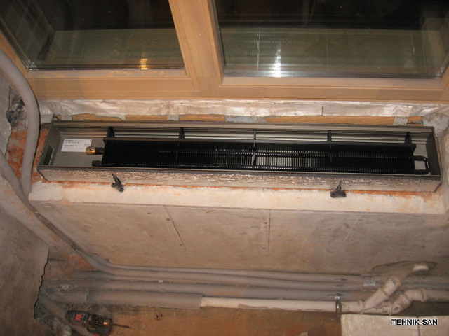

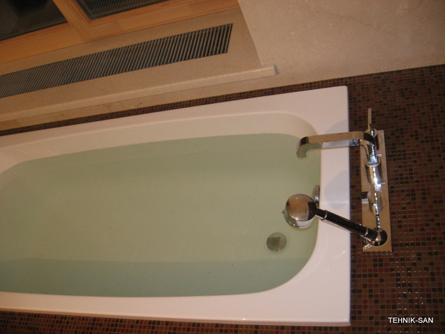

Есть ванная комната, хочу поставить вдоль окна ванну, размер позволяет. Но встает вопрос с радиатором отопления. Надо перевешивать на стену. Есть два варианта. Повесить над ванной, получается посередине окна, боюсь будет холодно внизу. Или второй вариант невысоким радиатором поставить вдоль стены под ванной (со стороны противоположенной сливу, там где есть угол наклона большой) с выносом за ванну. Если над ванной, то придется брать биметаллический, чтобы полегче был, а если под ванной то взять минский БЗ-140-300.
Жена еще предлагает вместо радиатора отопления поставить полотенцесушитель над ванной.
Что подскажите?

..вот такой под ванну http://www.tenrad.ru/download/Pass_Tenrad_ALBM150120.pdf ...

Есть вариант установить радиатор в подоконник

Для исключения этой проблемы - подогреваемый теплый пол, в своем доме - водяной, в многоквартирном - электрический.

Установка радиатора под ванну может спровоцировать трещины в чугунной ванной или эмалевом покрытии. В подтверждение можно почитать инструкцию по заполнению чугунной ванны. Постоянный подогрев воздуха под ванной будет ускорять высыхание воды из сифона ванной. В подобной ситуации я использовал подогрев стены Pe-x трубами от коллектора тёплого пола. Воздухоотводчик пришлось вывести на плиточный подоконник. Пожалуй, это самое дешёвое решение, если контур тёплого пола имеется в доме. Но нужно соблюсти теплоизоляцию и швы теплового расширения обогреваемого участка штукатурки. Затирку углов следует выполнять силиконом в цвет основной затирки. Можно рискнуть и использовать для подогрева стены трубу радиаторного контура уложенную в гофрированный кондуит. Пожалуй, это будет самое дешёвое решение в отсутствие смесительного контура. Если есть в доме контур рециркуляции ГВС, то можно его использовать для подогрева этого участка стены. Использовать встроенный в подоконник радиатор можно, но его действие будет распространяться на окно и оконную перемычку, на которой теплоизоляция самая плохая, и на которой прежде всего развивается грибок. Стена под подоконником в этом варианте останется холодной и потребует дополнительного утепления.

Вдоль окна располагается ванна. Хочу между ванной и подоконником поставить конвектор. Чтобы эмаль в ванной не потрескалась, хочу ее термоизолировать. Мне нужно устройство, которое будет минимально нагреваться и гнать теплый воздух вверх на обогрев окна. Сверху будет бортик и воздуховоды до самого окна. Что скажете? И порекомендуйте какие то конвекторы в дом с центральным отоплением. Так же хочу помимо конвектора поставить полотенцесушитель. Можно ли вместо одного чугунного радиатора отопления поставить конвектор и полотенцесушитель?
