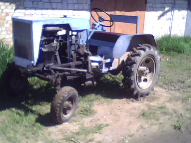

Привез из деревни тракторок. В этом году 35 лет со дня постройки "Чебурашки". Всё хорошо но для полного счастья не хватает ВОМ. Вижу два пути:1- от КПП через раздатку с помощью карданчиков вывести на зад, 2- подсмотрел сзади стоит редуктор к нему приделан стартер от легковушки. Выскажите пожалуйста все за и против, а мож кто и третий вариант подкинет.

mak_80; Для советов, нужно хотябы перечень агрегатов трактора перечислить!

Lysenko; Двигатель УД2, сцепление, КПП от ГАЗ-51 задний мост укороченный ГАЗ-51. Есть гидравлика насос НШ-10 распредилитель от Т-25 2-х секционный.
Мене вариант со стартером но берут сомнения. Стартер расчитан на кратковременное включение, там даже обдува никакого нет, а если я на огороде допустим с КК соток 10 картохи разогнать захочу он не сгорит или охлаждение какое калхозить надо?

mak_80 написал : Стартер расчитан на кратковременное включение, там даже обдува никакого нет
В журнале "Моделист-Конструктор" была статья об установке стартера в качестве тягового двигателя на электрокарт. Годики этак 70-е начало 80-х.

делай через гидравлику, ставь гидромотор и не парся пусть дороже но надежней и легче.

vlad_reg84; А два НШ-10 справятся с этой задачей?

mak_80; и зачем два одного должно хватитьсмотря какой мотор и чтоему придется приводить в движение к нш10 подойдет гидромотор г15-22н на выходе 900 оборотов вот киловат мало смотря что крутитькартофелекопалка это так в пример

vlad_reg84 написал : и зачем два одного должно хватитьсмотря какой мотор и чтоему придется приводить в движение к нш10 подойдет гидромотор г15-22н на выходе 900 оборотов вот киловат мало смотря что крутить
А какме обороты насоса должныбыть, прото НШ стоит за ДВС и вращается примерно со скоростью 1000об/м а может и того меньше. А КК грохотную потянет?

mak_80; я не специалист поэтому не могу точно ответить все есть в тех характеристиках, найдите контору которая занимается гидравликой и посоветуйтесь со спецом ведь дело не только в нш а также в двс гидромоторе и агрегатах приводимых в движение у нш должно быть не больше 1500 оборотов.
я думаю потянет! в селах у кого вом сломан на тракторах все делают на гидравлике.
