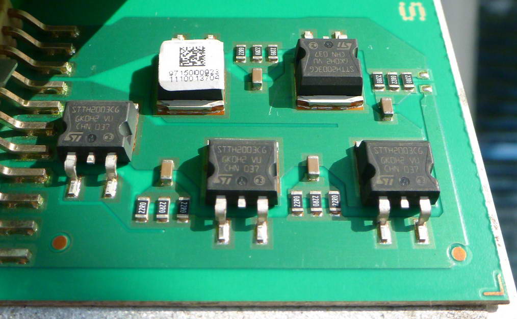

Второй раз не спасла защита на IMS1300.
Первый раз отдал ремонтировать профессионалам, они поменяли 1 из 5 выходных диодных пар, очевидно методом подбора.
Результат - ремиссия хронической болезни "франсюза".
Кто-нибудь пробовал менять в "IMS1300-inverter" выходные 5 шт. STTH2003 на 2 шт. 150EBU04 ?
Поделитесь пожалуйста опытом с "чайником".
Весьма признателен, особенно за фото, схемы, ссылки.
150EBU04 - держат без проблем. Проблема - не удается запустить сгоревшие транзисторы в нормальном режиме.
если транзисторы выжили - смело ставим 150ЕБу, ну и снабберы к ним. еще ставлю защитные супрессоры и варисторы, по-хорошему. Ни один пока не сгорел.
Спасибо, искренне благодарен.
Правда вчера уже всё впаял и прикрутил, сегодня погонял на холостых сейчас пойду пробовать тройкой потыкать.
Жаль уже скрутил всё не сфотав .
Силовую плату корёжить не хотел. Поднял лапы анодов, вычислит палёную половинку STTH2003.
Это на тот случай, если придётся всё взад-назад пришпандоривать и менять только гавкнутую STTH2003.
Распилил ножёвкой радиатор "глаголем", чтобы сохранить его крепление на землю. Отрезаный кусочек пришурупил к теккстолиту (изолировал гальванически) и силовые на него приболтил. Три конца вывел отдельными шинами на основную плату. Основной радиатор приклеил на "Radial", и чтобы случайно не упал на катодный радиатор, пришурупил через алюминевую подложку.
Не знаю как поведёт себя рекуперирующий всвязи с тем, что ничего более не менял, а параметры-то чуток не те.
К сожалению на большее ума не хватило. Попробую в деле, - отпишу. А если чё косо пойдёт, и разбирать суждено будет, то фыложу фото своих неудач.
Спасибо.

Снабберы - цепочки из резисторов и конденсаторов (они разные бывают), ставятся параллельно диоду для облегчения скорости его открывания- закрывания, т.е. облегчают ему жизнь.
Супрессоры (скоростные мощные стабилитроны) и варисторы ограничивают короткие всплески по напряжению.

Заменил дважды сборку STTH2003, после сжигания 2-3 электродов вылетает. Не хочется ставить третью с тем самым результатом. Где может скрываться причина их вылета?
имхо в хреновом охлаждении и отсутствии схем подавления высоковольтных выбросов (снаббер/супрессор)
была бы подложка платы из оксида берилия был бы другой коленкор.
sopek написал :
Какой аппарат ? Для начала глянуть осцилы на диодах, транзисторах, первичке, вторичке. Термозащиту проверить, снабберы. Проверить остальные диоды - отпаять все их ноги, бывает в одном половина пробита, и ток тянет другой корпус. Варисторы на диоды поставить. Скорее всего они левые.
Аппарат по теме IMS 1300.Сгорает эта сборка. Обвязка сборки(резисторы),по крайней мере этой-целая. Кондер не проверял. Остальные две нижние сборки целые ,проверял путем перерезания дорожек. Температуру радиатора ва время работы не проверял. Если б проблемы были в первичке, транзисторах, то аппарат бы не работал, или по крайней мере если и работал, то с проблемами. А то варит отлично, правда не долго.
sopek, сравните падение напряжения на родных диодах и на том который ставите, если на том который ставите падение заметно меньше, то он и будет гореть, и вообще вы в нём уверены на предмет левости (один значок чуть сдвинут), и лучше параллельные приборы менять хором из одной партии с одинаковым падением напряжения

стандартная ситуация. Вылетает один диод в родной сборке, но он качественный. с завода, а потом запаивается купленный (левый), и он вылетает, т.к. родная (пол-диода) оказывается мощнее купленной.
ГОСТ написал :
Не понял про пол-диода, менялася диодная сборка, тоесть пара.
Другое дело, что там три сборки(пары)диодов запаралелены, и моя впаяная та что посрединеврядли будет точно с такими параметрами как и соседние.Может и есть это проблема. Заменим все три. Ну и осцилом глянем, что там покажет.
В одном корпусе там - 2 -а диода. Бывало, один из них вылетал, прозвонить в плате - это невозможно. Поэтому и спрашивал, отрывали ли ноги. Но ! В родных аппаратах - они качественные. И бывало, пол-доида, или один из диодов в этом корпусе, ну не знаю, как уже сказать, вылетал (КЗ, обрыв), и тянул за собой остальные. Причем, пол-диода родного, зачастую оказываются мощнее, чем купленная (левая, о чем сразу же и написал) сборка.
