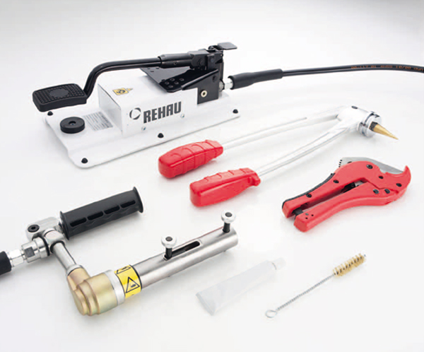

cineman, Большое вам спасибо,вроде определился что перехожу на рехау,а вот про инструмент честно слово,не знал таких нюансов,жабу то конечно придушим,не вопрос:) Инструмент этот вроде?
Механико-гидравлический инструмент с ножным /ручным насосом на диаметры труб от 16 до 40 мм. Если нет возможности подключения к электрической сети, тогда полностью проявляются преимущества RAUTOOL H2.
Механико-гидравлический инструмент с ножным насосом; Оптимален в ситуации отсутствия электричества; Двойные запрессовочные насадки для надвижки гильз двух диаметров без смены насадок; Применим для монтажа трубопроводов диаметром 16-40 мм; Применим для всех монтажных ситуаций; Очень прочный и надежный; Не требует технического обслуживания.

Alexzil написал : Инструмент этот вроде?
У меня более старая версия главного цилиндра. Новый, что на фото, кажется H2 называется. Из недостатков этого инструмента стоит отметить лишние усилия по укладке шланга в кофр, но с опытом это руки начинают делать на автомате. Из недостатков нынешнего Рехау я забыл отметить некоторую несостыковку пластиковых гильз с латунными фиттингами. Латунная гильза при напрессовке натягивала трубу на штуцер фиттинга. Пластиковая же гильза скользит по трубе, отчего труба не дотягивается до упорного бурта фиттинга. К протечкам это пока что не приводило, но...осадочек остался.

Раз речь пошла об инструменте для монтажа Rehau, выскажу мнение о общих недостатках и, в частности, набора М1. Экспандер. Наборов много, но экспандер у них один, даже у навороченных. Большие диаметры идут крайне неохотно. Новая версия экспандера имеет бОльший зев по сравнению с прошлой вариацией, где угол был порядка 90 градусов. Теперь подлезать стало еще сложнее. Почему не сделать компактный угловой электрический экспандер с автопроворотом, как делает Uponor, мне непонятно. Ножницы. Стандарнтыми красными ротенбергеровскими ножницыми трудно отрезАть большие диаметры с соблюдением перпендикулярности реза. Ножницы уводит. Зеленые книпексовские ножницы весьма неплохи, пользуюсь ими в основмно. Так же режут гофру на трубе, что удобно. Тистки ручные. Губки двойные, можно перепутать 16 и 20 местами, в результате есть вариант соскакивания тисков во время запрессовки/кривая запрессовка. Почему не отмечать хотя бы цветом?! Во время запрессовки черных фасонных частей (уголков,тройников, муфт) больших диаметров (>25) возможна неравномерная напрессовка гильзы, из-за чего образуется небольшой зазор между гильзой и упорным пятаком фитинга с одной стороны (противоположной прессу). Проверял неоднократно, при прямой трубе, удобном хвате - в общем, почти лабораторные условия. Однако, на латунные фитинги гильза налезает равномерно. Как то так пока что....
