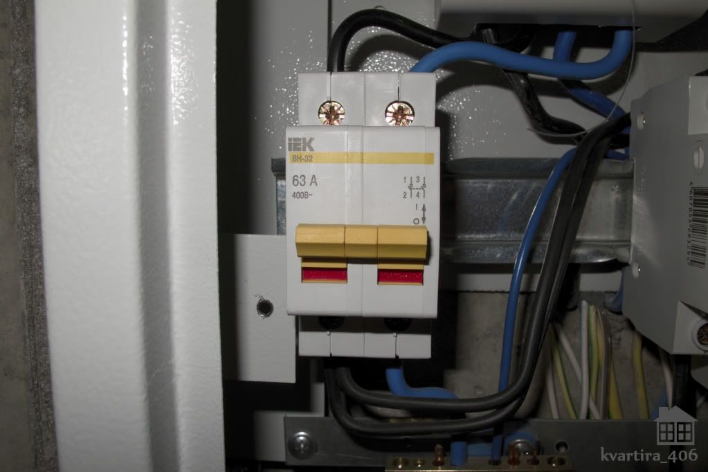

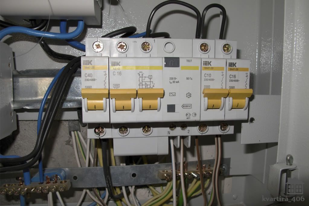

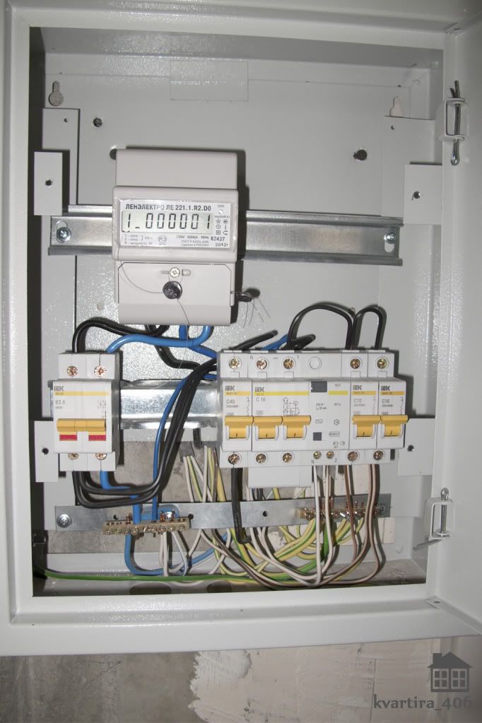

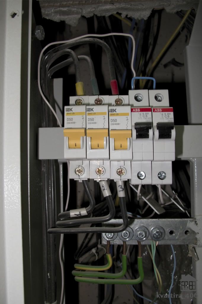

В новой квартире в этажном щитке стоит автомат на 50А, а в квартирном - рубильник на 63А. фотка этажного щитка и фотка квартирного. фотка рубильника, фотка остальной начинки
Естественно в процессе ремонта буду менять квартирный щиток.
в ТСЖ говорят, что на квартиру выделяется по 10кВт
Вопрос: на сколько ампер ставить "общий" автомат в будущий щиток???

То что Рубильник больше номинала Автомата, это правильно, хуже было бы наоборот.
10кВт = 10000Вт/220V = 45 Ампер Примерно такой должен быть Автомат по идее. Автомат в щитке чтобы выключить в случае КЗ или других неожиданностей, Рубильник чтобы выключить все ВРУЧНУЮ и не бегать каждый раз в щит =) (он от КЗ или перегруза не спасает). УЗО IEK я бы поменял на что нить посолиднее... типа ABB или Легранд , понадежней будет однако. Автомат по желанию (всетаки предпочтение отдаю более проверенным но дорогим фирмам)

Kest430 написал : В новой квартире в этажном щитке стоит автомат на 50А, а в квартирном - рубильник на 63А.
А в чём несоответствие?

Kest430 написал : Вопрос: на сколько ампер ставить "общий" автомат в будущий щиток???
вам в будущий щиток на ввод нужен не автомат, а нормальный модульный рубильник на 63-100А типа того, что сейчас есть. а в этажный щит лучше бы брендовый С50 поставить вместо ИЭКа, для надежности

andrewkhv написал : а в этажный щит лучше бы брендовый С50 поставить вместо ИЭКа, для надежности
И трёхполюсный, а не три однополюсных, как сейчас.
Сообщений: 139276
24.05.2012 в 17:13:00
avmal написал : И трёхполюсный, а не три однополюсных, как сейчас.
Зачем? При однофазном вводе на квартиру? Чтобы соседи чаще встречались? :) Другое дело, что в этажном щитке нужен двуполюсный автомат на каждую квартиру
Эти три однополюсника на 3 квартиры, т.е. по однополюснику на квартиру.
Andy написал : УЗО IEK я бы поменял на что нить посолиднее
Естественно я весь новый щиток буду собирать на "брэндах"

Первый раз вижу Д-ку в щитке!:eek:

Kest430 написал : думал надо чтобы и там и там стояли с одинаковыми значениями
Разве рубильник, рассчитанный на бОльший ток, может стать хуже для надёжности? Я иногда и 100А ставлю, если нет в наличии 63А, при вводном ограничении 40А, скажем.
Kest430 написал : Эти три однополюсника на 3 квартиры, т.е. по однополюснику на квартиру.
Давно уже такого не видел, чтобы в новостройке аппараты нескольких квартир в одном отсеке этажного щита оказались.
