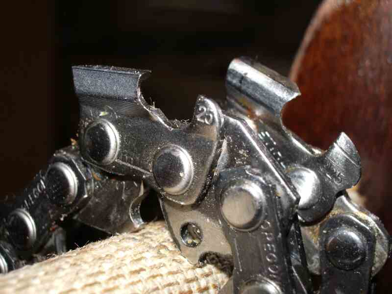

Georgi61 написал : с угловатым , поясните.
21 LP- чизельного типа. Для продольки не подходит. 21 BP - чиппер. 95 VP - чиппер. 63PM - чиппер. У Вас цепь 63 PM. Отлично перетачивается и подходит. Выкатываю фото реальных резцов. На ближнем плане 21 LP, на дальнем чиппер 21 ВP.

Спасибо Вадим, понятно. Буду искать 73RD.

Вадим, правильно ли я понял; для продольного реза не обьязательно иметь специальную цепь, достаточно переточить на угол 10-15 градусов обыкновенную чипперную? Т.к. 73RD нигде нет:(

Добрый вечер. Уважаемый Baum. Ответ: чиппер 10-15 гр. Можете просто попробовать вдоль и чеппером и "угловатой" цепью LP. Дело в том, что чиппер и со стандартной заточкой вдоль пилит. Просто нагрузка на двигатель не нужная и поверхности поверхности досок сильно рваные получаются. Если цепь в 5- 10 гр., то доски почти гладкие выходят. Но цепь быстро закатывается (мне так кажется). Меняя угол заточки, мы меняем чистоту обработки (грубо).

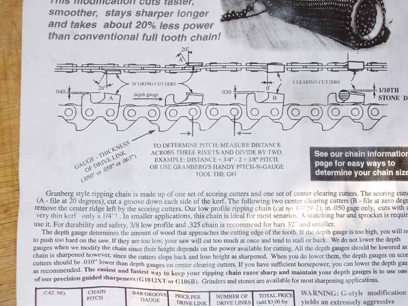

Я тут наконец-то прочитал инструкцию к своей пилораме. И там мне попался листок с рекомендацией г-на Гранберга по заточке цепей. Вот, сфоткал, смотрите:
Немного непонятно, как добиться изображенной формы у режущих зубьев.

Я считал, что специальная цепь отличается от обыкновенной чипперной не только углом заточки, а еще и толщиной, т.е. Уже. Может я и не прав. Дело не в наличии дармового леса, а скорей в перебоях с доставкой нужных досок:) А как вы определили возраст ведмедя? Это один и тот же к Вам постоянно в гости ходит?

А Вы вариант с цепью 0.5 не просчитывали? Цепочка 210 руб, шинка 550. Переплатите только за шинку. Но эти 550 рублей вернутся быстро. В любом случае выигрыш будет в качестве доски. Мне доски от 3 / 8 нравились именно качеством поверхности. Честное слово. Возможно, что и стругать не посчитаете нужным. Я под грунтовку умышленно не стругаю. Не знаю только, позволит-ли ведущий венец? Не будет-ли цепь мяться в пазу под 0,58. Но у меня сейчас цепь 0.325 х 0.5 нормально ходит в венце под 0.325 х 0.58. Значит и у Вас должна! Если не будете в наглую и до посинения упираться, то и цепь не порвёте. Такое "случайно" и вдруг не происходит. Тько сдуру и у полных дураков. У Вас же двигатель тянет приемлемо на средних. Вы легко и руками "предел" почувствуете. Это очень хорошо видно по вытяжке цепи.
