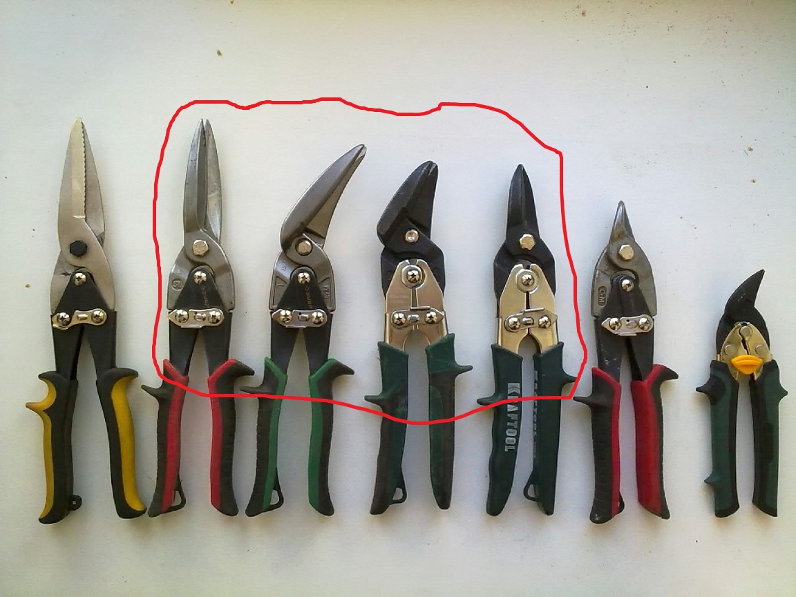

по поводу реза уточните пожалуйста,а то буду заказывать через Ebay,резать буду с лева направо,сам правша,спасибо дорогие мастера за ваши советы.
anri
anri
Регистрация: 10.11.2008
Заволжье
Сообщений: 2925
07.05.2013 в 12:29:24
alfabravo написал : по поводу реза уточните пожалуйста,а то буду заказывать через Ebay,резать буду с лева направо,сам правша,спасибо дорогие мастера за ваши советы.
:confused: Чой-не особо понятно...Сам режу справа на лево\привык что-ли\ против часовой стрелки ПРАВША. Ножницы соответственно прямой или левый рез.;)
alfabravo
alfabravo
Регистрация: 22.08.2008
Сообщений: 1858
07.05.2013 в 13:02:01
anri написал : :confused: Чой-не особо понятно...Сам режу справа на лево\привык что-ли\ против часовой стрелки ПРАВША. Ножницы соответственно прямой или левый рез.;)
да,вы правы-СПРАВА НАЛЕВО буду резать отлив навесу,так какие заказывать,спасибо!
anri
anri
Заволжье
Сообщений: 2925
07.05.2013 в 13:34:17
alfabravo написал : Ножницы соответственно прямой или левый рез.

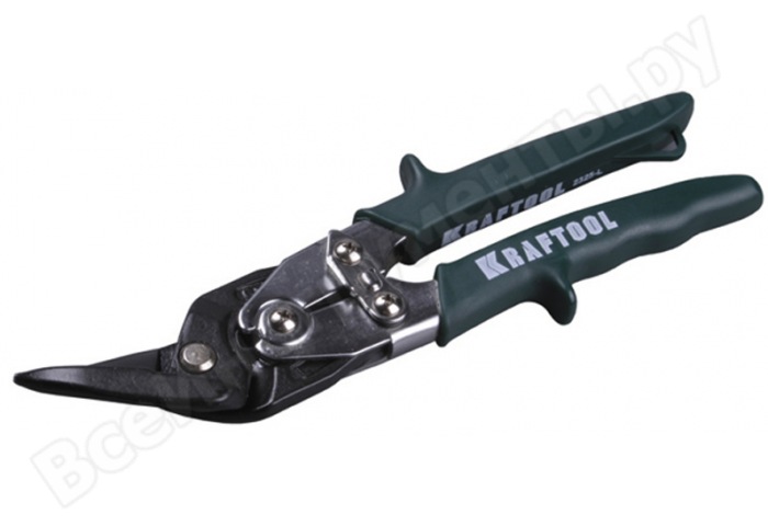

;) Вот что- то из ЭТАКИХ.Отливы мне лично удобнее резать третьими слева.. и лезвия длинные и почти проходные\рука над листом \
anri
anri
Заволжье
Сообщений: 2925
07.05.2013 в 13:52:51
;)ЗУБР 23106 KRAFTOOL 2325-L Ну или аналогичные от брендов ERDI STANLEY ИЛИ ЧТО У ВАС ТАМ В НАЛИЧИИ
