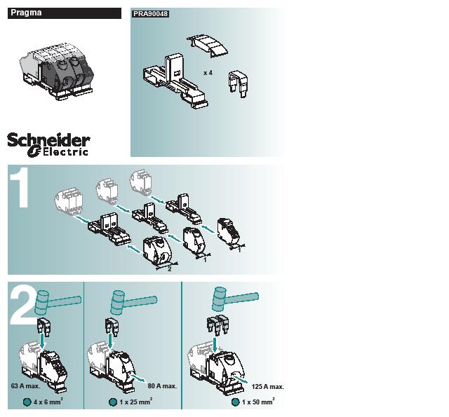

Вот вариант таких клемм.

Юрка написал : Вот вариант таких клемм.
О! Именно так я их себе и представлял. Что за зверь на втором фото? "Прагма" тоже?
Юрка
Юрка
Сообщений: 4631
30.05.2012 в 15:53:37
Шнейдер. Держатель PRA90048 (4 шт.). Клемма PRA90047 (10 шт.). Только они поставляются комплектами. Это может быть дорого для частника. И сроки у них пока 7 недель. Держатели я попросил производителя сделать складскими в Лобне. Обещали вроде. Но сейчас они не складские. А лично у меня есть.

Юрка написал : Шнейдер. Держатель PRA90048 (4 шт.). Клемма PRA90047 (10 шт.). Только они поставляются комплектами. Это может быть дорого для частника. И сроки у них пока 7 недель. Держатели я попросил производителя сделать складскими в Лобне. Обещали вроде. Но сейчас они не складские. А лично у меня есть.
Ясно. "Овчинка выделки не стоит". Автоматов добавлю под гребенку.
