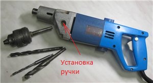

BravoOrlov написал : Может такую заказать?
Нинада!!! Сие есть рукоятка для отбойника/перфа, использующегося в режиме отбойника. В случае, если дрель провернется прежде чем сломаться самой эта хреновина ещё и Вас покалечит.

Alex___dr написал : У старых советских (у которых была проточка под ручку) дрелей был диаметр 38мм... У остальных ручка вворачивалась в корпус...
n-p-n написал : 50 мм. На какие же? У меня на советской ИЭ-1202-А — еврошейка, 43 мм.
А как на счет этой:

Mutru4 написал : А как на счет этой:
Ручка вворачивается сбоку в корпус редуктора,

Vadim63 написал : Ручка вворачивается сбоку в корпус редуктора,
я про диаметр шейки, как раз от бошевского перфа идеально подходит, плюс - возможность поворачивать вокруг оси сверления (для удобства, как с правой руки, так и с левой). иногда полезно, но и мне удобно сверлить/пилить и т.д. с любой руки.
Проточки нет... Корпус имеет некоторую конусность...
Mutru4 написал : я про диаметр шейки, как раз от бошевского перфа идеально подходит,
Случайное совпадение...
Mutru4 написал : плюс - возможность поворачивать вокруг оси сверления (для удобства, как с правой руки, так и с левой).
Это бесспорно, но дрель под установку ручки или крепления на стойку не рассчитана...

Ну короче купил я ручку за 300 рублей.
Потом поставил на дрель:
Считаю ручка с хомутом из полоски стали в случае с такой дрелью гораздо естественней, чем из дюрали. Если крутанет, то ручка, если ее насмерть не затягивать, проскользнет, а не сломается.

Alex___dr написал : Проточки нет... Корпус имеет некоторую конусность...
поверьте, сидит крепко.
Alex___dr написал : Случайное совпадение...
это понятно, но на то мы и мастера-самоделкины.
Alex___dr написал : или крепления на стойку не рассчитана...
продавали как раз на рынке стойку советских времен (импорт), так стандартные дрели болтались, хозяин вкладыши от какого-то авто подкладывал. До сих пор жалею, что не купил. правда эта дрель у меня позже появилась.

Mutru4 написал : сидит крепко
это понятно. Но! Если это место корпуса не предназначено для крепления ручки, может происходить деформация, например, подшипник может подклиниваться и греться => быстрый износ. А может быть и разрушение корпуса при сильном сжатии... Там, где рукоятки штатно надеваются на шейку, корпус усилен в расчёте на дополнительную нагрузку. Но это всё критично для большой нагрузки, конечно. Просто так, придержать дрель — без проблем.

n-p-n написал : это понятно. Но! Если это место корпуса не предназначено для крепления ручки, может происходить деформация, например, подшипник может подклиниваться и греться => быстрый износ. А может быть и разрушение корпуса при сильном сжатии...
Андрей, посмотрите на корпус этой дрели, сжать его хомутом до заклинивания невозможно. да и сейчас редкость вкручиваемые рукоятки, хотя про ис 1050 кто-то писал (вроде Серж), что при клине вырвало вместе с куском редуктора, в случае с хомутом- просто проворачивается.
