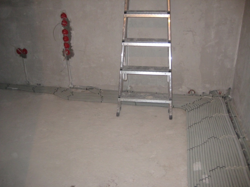

VadimSU написал : Дюбель-хомуты есть 5-10мм и 11-18мм. 5-10 мм не будет "в притык" (т.е. подойдёт?)?
Подойдёт.

всем здрасьте. меня в ближ. будущем ожидает то-же самое. и честно-говоря и не думал крепить. из-за следующих соображений - кабель в гофре, рядом пойдут 7-8 скрепленных "шлангов". ну на поворотах если только. *****м прошу не поливать, я не электрик и не эл.монтажник, но руки и голова из нужного места выросли

Фёдор_ написал : руки и голова из нужного места выросли
В таком случае догадаетесь всю разводку перед заливкой стяжки надёжно закрепить.

как крепить лучше? - каждую трубу отдельно или весь пучок

Фёдор_ написал : как крепить лучше? - каждую трубу отдельно или весь пучок
Пучок гофр предпочитаю крепить монтажной лентой. Примерно через метр.

waw0375 написал : Пучок гофр предпочитаю крепить монтажной лентой. Примерно через метр.
А я предпочитаю крепить каждую "гофру" отдельно через 350-500мм.

avmal написал : А я предпочитаю крепить каждую "гофру" отдельно через 350-500мм.
для себя я думаю этот вариант предпочтительней.
на фото - по бетону или что -нибудь типа стяжки есть уже?
