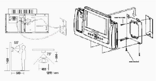

Вот картинка из инструкции по установке видеодомофона:
Там показано, что монтажная рамка домофона прикручивается к квадратной коробке. Где взять такую коробку? Расстояние между винтами 82-85 мм.
Может такая коробка сгодится - Legrand Batibox 80184? http://www.electro-mpo.ru/card31328.html#.T9Ef3ey-TCM У нее размер 86х87х40 мм, вроде как будто подходит.
Еще вот такая есть - от ABB: http://www.electro-mpo.ru/card11063.html#.T9Ejluy-TCM У нее диаметр - 85 мм, может тоже подойдет?
Больше ничего подходящего не нашел. Может не там искал?

andron01 написал : Там показано, что монтажная рамка домофона прикручивается к квадратной коробке. Где взять такую коробку? Расстояние между винтами 82-85 мм.
Любая подойдёт с расстоянием между винтами, равным расстоянию между крепёжными отверстиями кронштейна монитора. Я вообще ставлю обычную монтажную коробку 65х40 и использую только верхнее отверстие, а нижнее кронштейна креплю к стене.

avmal написал : а нижнее кронштейна креплю к стене.
Т.е. просто дополнительный дюбель ставите?

andron01 написал : Т.е. просто дополнительный дюбель ставите?
Ага.
