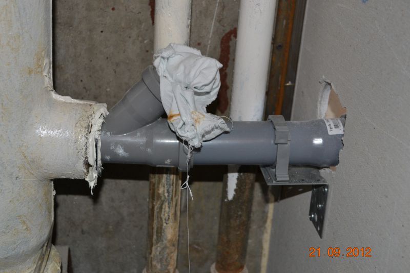

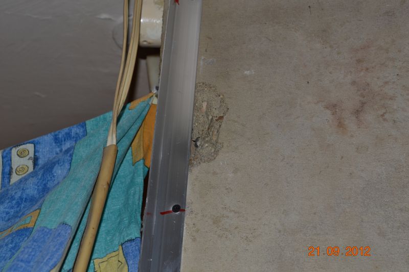

Сегодня вечером занималась всем понемногу Почти собрала канализацию(было б что собирать) Пыталась доштукатурить промежутки с боков стены, что остались недоштукатуренными сразу.Просто сразу сделала не совсем правильно маяки. А чтоб такого не было, нужно маяки ставить так, чтоб расстояние от левой стены до правого маяка, и расстояние от правой стены до левого маяка, (в том случае, если эти стены ограничивают заштукатуриваемую поверхность), должны быть меньше длины используемого при штукатурке правила .Тогда сразу можно легко заштукатурить края. Но об этом, к сожалению, нигде не написано(может, этому учат в профильных заведениях, но мне пришлось доходить своим умом). И еще, когда приехала домой, и легко закрыла машину одним нажатием кнопочки, подумала, что хорошо бы входные двери в квартиру сделать с такой кнопочкой-очень удобно-нажал-и все закрылось(открылось)
