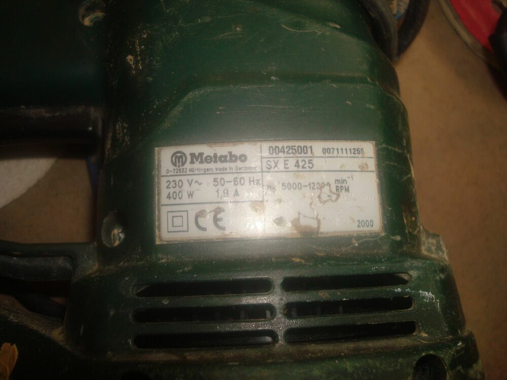

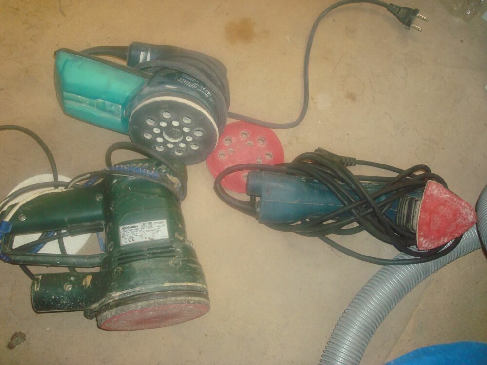

Sander. написал : дальше не читал, не думаю, что осилю более 130 страниц, про то как все ***** а мы профессионалы и инструмент у нас соответствующий...
Распальцовки имеют место:) Посмотрите, какие дрова реанимируют мужики из украинской глубинки, а работают 150мм рупесами. Видимо, по другому никак. на фото лайтовый пример

кроме того, 150 удобнее в обращении и вес является скорее преимуществом при шлифовании. я бы не сказал так , если целый день работать то и лишниие 100 грамм в весе машинки сушественны , у меня метабо и бош ,так вот бош легче и компактней и в руке лежит лучше и опять же вес сушественно ниже , хотя при работе разницы у них нет
