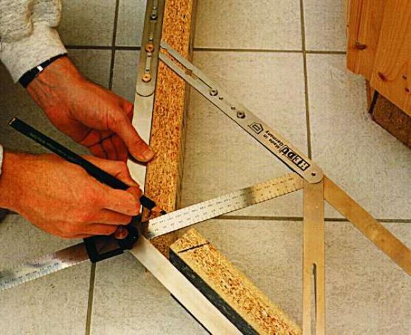

Winkelprofi hedue (Hedu) W455. Поразительно точный и действительно удобный угломер (малка) и много чего еще..благодаря своим размерам.

sereza, ну блин это уже мегамалка, достойный инструмент, а не просто две палки :)

Длина центральной направляющей (биссектрисы) 765 мм, длина плеч, образующих ромб..325 мм. Если установить комплектные удлинители, то получаем угломер со сторонами 685 мм. Удлинители можно ставить как для измерения (переноса) внутреннего угла, так и..внешнего. Точность для такого инструмента, просто, идеальная. Если выставить на шкале 90 градусов, то..так оно и есть. На центральную направляющую крепится скользящий "ползунок" c уровнем (точным, не игрушечным!).
