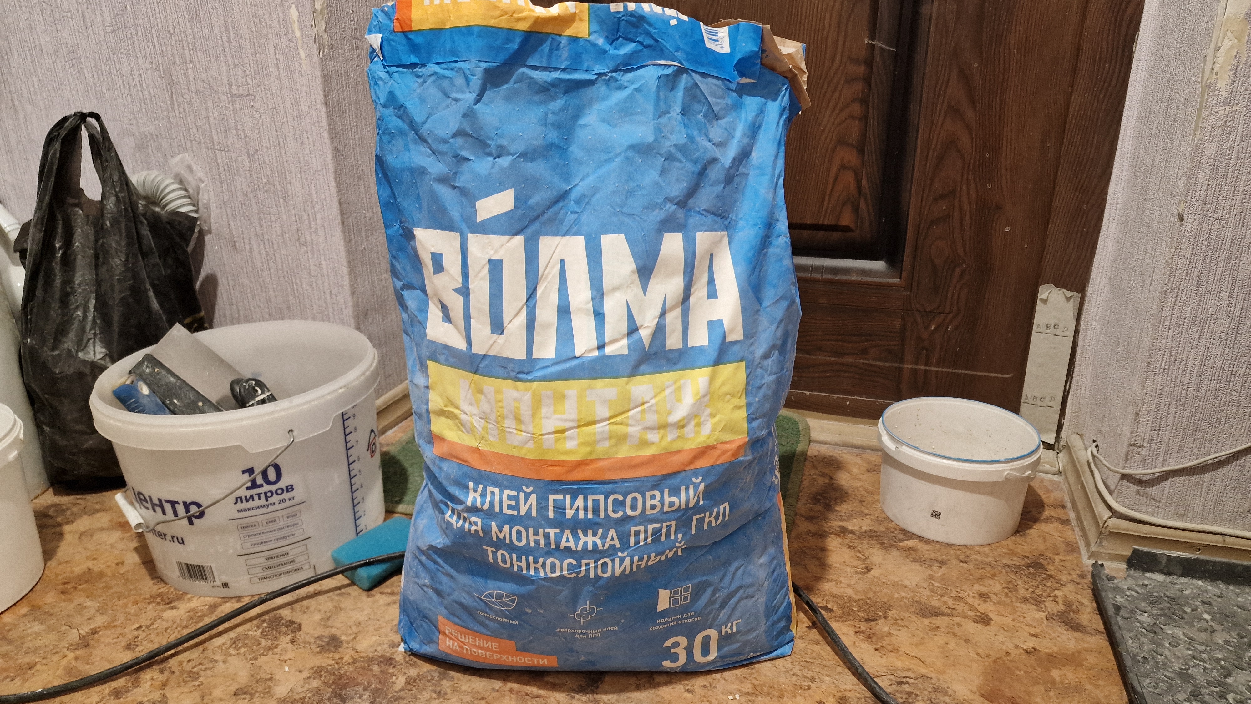

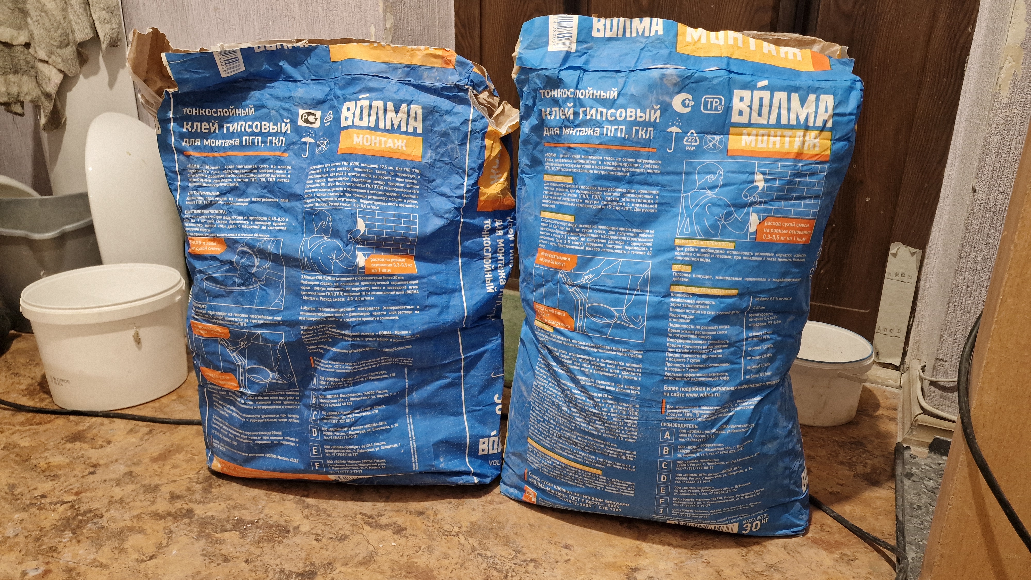

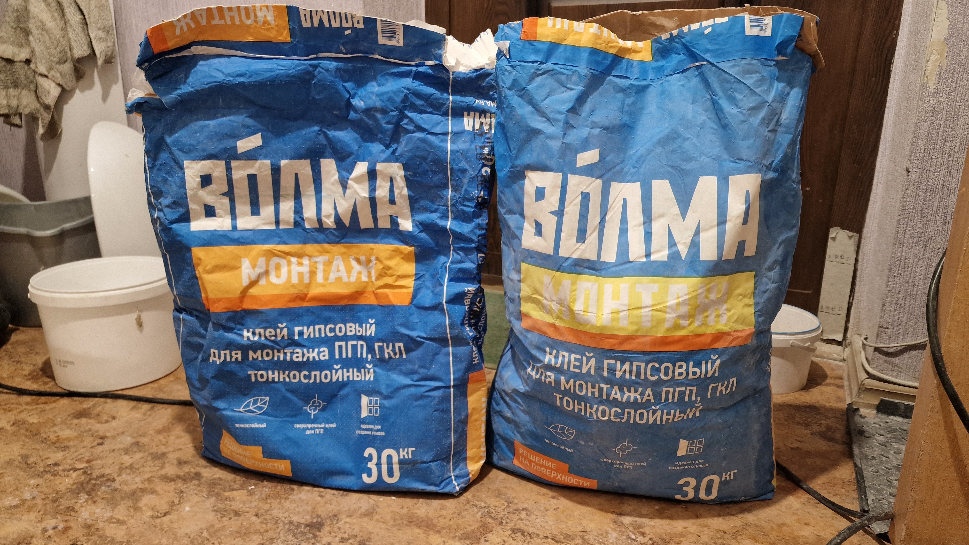

На днях купил в строительном супермаркете "Бауцентр", в г. Омск, упаковку Гипсового клея ВОЛМА Монтаж 30 кг, так как старого остатка клея не хватило.
Отвратительный клей. После 1 часа работы еле-еле загустел, через 2 часа на стене все еще не затвердел.
По консистенции клей явно отличается от того клея (Гипсовый клей ВОЛМА Монтаж 30 кг), который я покупал в Бауцентре раньше года три назад.
По составу и характеристикам приготовленного раствора явно видно, что клеевая основа в нем просто отсутствует, скорее похож на простую самую дешёвую не качественную гипсовую штукатурку.
После высыхания не становится прочным "как камень" как должен, а просто рассыпается в руках при лёгком сжимании пальцев "в пыль".
Вероятно либо это поддела, либо "Волма" стала делать откровенный брак, экономя на ингредиентах.
Прийдется все разбирать, чистить от этого дрянного клея (что будет очень легко сделать, так как он сам рассыпается в руках) и перекладывать все по новой на какой-то другой клей.
Прикладываю 2 фото с купленным в 2026 году клеем. И дополнительно 2 фото со сравнением двух упаковок клея купленные мной в разные года в Бауцентре. На этих фото: справа - данный бракованный некачественный клей, купленный мной в Бауцентре в 2026 году; слева - качественный клей, купленный мной в Бауцентре года три назад. Отличия налицо...
Отправил претензию в строительный супермаркет "Бауцентр", в г. Омск, и в компанию "ВОЛМА" с просьбой разъяснить ситуацию с данным клеем...
Какой аналог Гипсового клея ВОЛМА Монтаж, хорошего качества, посоветуете?
