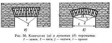

Резон написал: возможна заливка "в замок"...
не очень понял, это как?

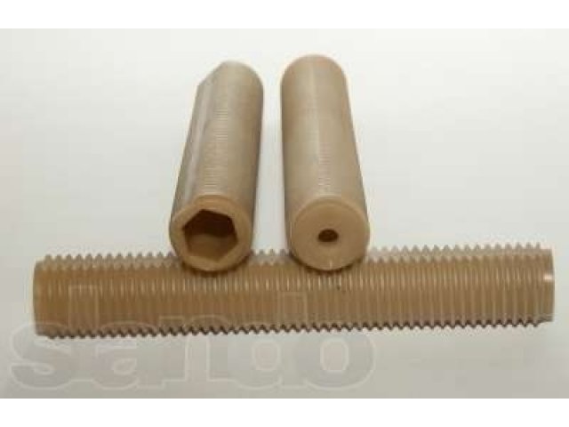

Резон написал: Заинтриговал... стесняюсь спросить почему? И где "везде" рекламируются? :)
Везде, это, когда искал регулируемые опоры, то постоянно на них натыкался, вот они:
Не хочу, потому что точечное воздействие на основание,а учитывая, что я не знаю толщину перекрытия(но догадываюсь, что где-то в районе 6-7см) и древность бетона(ему уже 107 лет!). И еще не хочу сверлить этот бетон т.к. опасаюсь, что просверлю дырку к соседу или, что еще хуже, трещины пойдут. Поэтому ищу то, что будет иметь большую площадь опоры, надежную конструкцию, не будет доставлять трудности в регулировании уровня и будет стоить разумные деньги

seturaev написал: не очень понял, это как?
Вот пример кладки в "замок"
, сейчас попробую нарисовать относительно ваших плит...

seturaev написал: точечное воздействие на основание,а учитывая, что я не знаю толщину перекрытия(но догадываюсь, что где-то в районе 6-7см) и древность бетона(ему уже 107 лет!). И еще не хочу сверлить этот бетон т.к. опасаюсь, что просверлю дырку к соседу или, что еще хуже, трещины пойдут. Поэтому ищу то, что будет иметь большую площадь опоры, надежную конструкцию, не будет доставлять трудности в регулировании уровня и будет стоить разумные деньги
Какой бетон Вы собрались бурить... :cool: У Вас очень правильная схема приведена... опробованная и проверенная в работе.... Смотрим: Доска скажем 40-50 мм или полосы фанеры, укладывается пластью поперек "корыта" на виброизолятор (силомер Вы упомянули...) Вот она площадь опоры на плиту... На верхнюю пласть, поперёк пускаются лаги (на схеме брус) на опоры (подкладки или рег. стойки) и крепятся шурупами к этой доске... Сверху настил, все...
