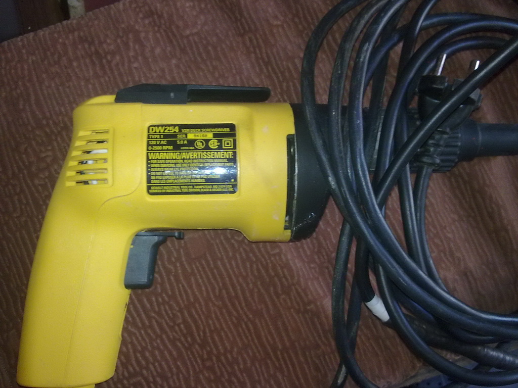

хватает ли момента, не слаб ли?
обороты самое то 2500 для обшива листами, у хилти ограничение завинчивания с помощью моментной муфты, а момент такой же как и у боша. Поэтому бош более универсален. По бошу лишь скажу что спокойно закручивает глухари 8*120 с сосну :)

Anat78 написал : По бошу лишь скажу что спокойно закручивает глухари 8*120 с сосну :)
Cами крутили или видели/слышали?

Cами крутили
сам , просто большего глухаря не нашел, сравнивал бош с моим девалтом тоже 2500 об, но момент у моего только 14нм, оба закручивали глухарь быстро, в считанные секунды

Anat78 написал : сам , просто большего глухаря не нашел, сравнивал бош с моим девалтом тоже 2500 об, но момент у моего только 14нм, оба закручивали глухарь быстро, в считанные секунды
По весу что легче GSR 6-25 TE или DeWalt DW 263 (Вы про этот, я полагаю?)?

DeWalt DW 263
да почти, DW254, у меня из Америки(маде by мексика) там обозначение немного другое и цена даровая :), тяжелее бош Но девалт не пойдет под шурупы с шестигранной головкой так как ограничитель маленький, а когда я его тестил то снимал ограничитель.

Anat78 написал : тяжелее бош
Надо же, не врут описания 1,5 против 1,3 кг, но Бош и мощнее 700 против 540 Вт.
