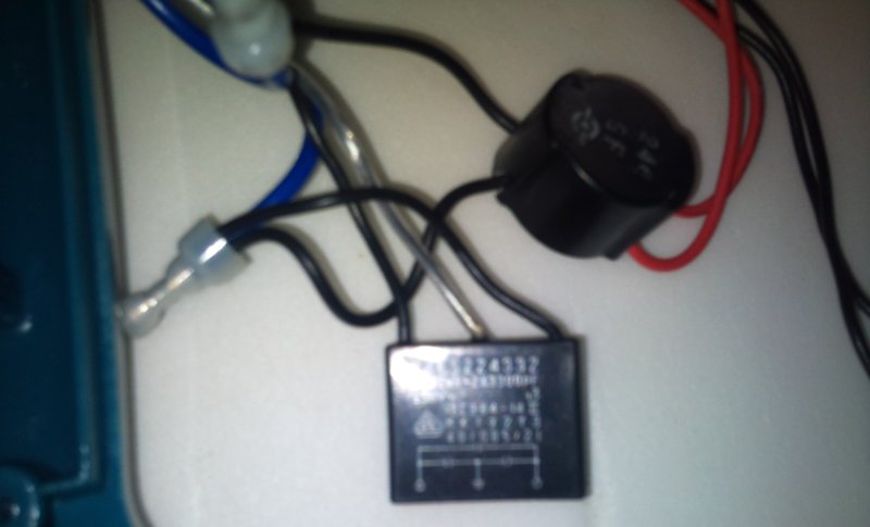

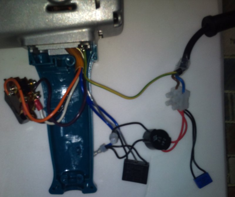

Есть желание приделать к дрели электронный блок регулирования оборотов. С подключением просто через вилку дрель работает неадекватно (с выключенной пусковой кнопкой в ручке дрели что-то жужжит, при пуске дрель сначала разгоняется до скорости, выставленной регулятором, потом скорость несколько гаснет). С другой дрелью, советской, абсолютно безэлектронной, регулятор работает нормально.
Фотки встроенной "электроники" дрели:
  • общий план -
  • вводная цепь -
  • блок конденсаторов -

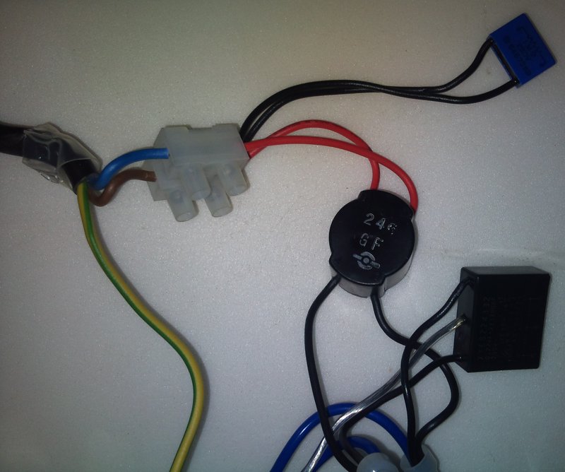

Вилка дрели трехпроводная (с заземлением по евро). Заземляющий провод подключен непосредственно к металлическому корпусу дрели. Между фазой и нулем на входе включен резистор 1 МОм (синий с черными проводками), красными проводами фаза и ноль заводятся в коробочку со смутным предназначением к клеммам "1" и "2", с клемм "3" и "4" параллельная цепь следует черными проводами на конденсаторную сборку, а синими - в корпус дрели. В конденсаторной сборке взята средняя точка и подключена серебристым проводом на корпус дрели.
Из дрели к пусковой кнопке выходит 4 провода (черный, белый + оранжевый, сиреневый).
Вопрос: каково предназначение коробочки с двумя красными и двумя черными проводами? :) Маркировку ее можно рассмотреть на корпусе оной по фотке.

serg-radomir написал : Вопрос: каково предназначение коробочки с двумя красными и двумя черными проводами? Маркировку ее можно рассмотреть на корпусе оной по фотке.
Где-то я такую хрень уже видел, предположу что это предохранитель.:)

serg-radomir написал : выключенной пусковой кнопкой в ручке дрели что-то жужжит
ИМХО это мини катушка с электромагнитом, при попытке изменения напряжения она может клацать и создавать шумы, сердечник будет недовключаться и жжужать или клацать. Попробуйте поставить регулятор после этого блочка.:)
Почти наверняка, входной фильтр помех, кольцо с 2мя синфазными обмотками. Не должно ни на что влиять, кроме проникновения помех от щеток в сеть.
