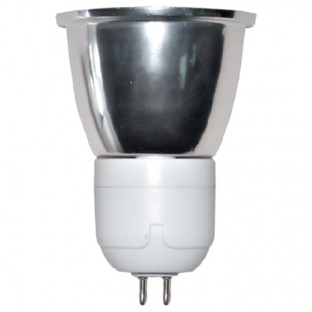

имеются встроенные светильники и энергосберегающие лампы feron 11 w G 5.3 (теплый белый свет) . Можно ли вставить аналогичные похожие лапмы чтоб было больше света? если вставить холодный свет 6400 К намного ли больше станет света?

ярче только галогенки с обычной спиралью.

а они встанут туда в те крепления что есть? ? и на сколько % ярче будут светить?

выбирайте те что встанут. но надо учесть что температура у них выше и не каждый потолок выдержит. с натяжным не желательно, с пластиковым сайдингом тоже не айс.
