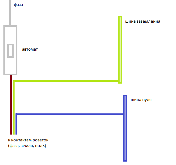

Подскажите пожалуйста, как подключить розетки к автомату в щитке? Фото и схема внутри. Срабатывает УЗО при подключении нагрузки к розетке

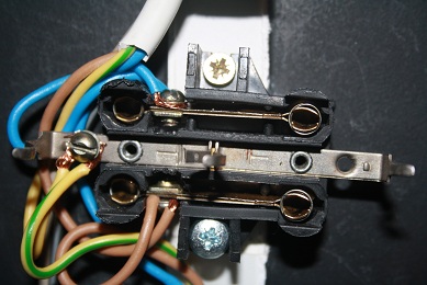

по второй картинке куда именно подключен кабель?
01.07.2012 в 21:05:01
От розетки на второй фотографии кабель подключен к щитку и к другой розетке

к щиту куда именно? покажи стрелкой

фазовый провод ДО узо подключен а нулевой- ПОСЛЕ. или тот или другой переключить. да и не помешает щит переделать по правильнее.

По фото кажется крайний левый автомат подключен до узо. В этом случае синий провод на розетку надо подключить на левую колодку с толстым синим проводом. Но в этом случае узо розетку защищать не будет -опасно, лучше переключите фазный коричневый провод на один из правых автоматов
01.07.2012 в 21:19:59
Коричневый провод подключить к верхнему контакту автомата? Или синий провод подключить к шине которая расположена слева?

Это неудивительно. Автомат получает питание до УЗО. А ноль берётся с шины после УЗО. Запитайте левый автомат от УЗО - перестанет срабатывать. Но там что-то ещё накручено к тому автомату... Нет, надо перекинуть голубой провод (данной линии) к левой шине.

crc написал : синий провод подключить к шине которая расположена слева?
Да.

Или синий провод подключить к шине которая расположена слева -опасно защиты от поражения не будет. Или коричневый провод подключить к нижнему контакту одного из трех крайних правых автоматов. Было бы неплохо озвучить назначение розетки - есть нюансы например пожарную сигнализацию через узо подключать не рекомендуется
