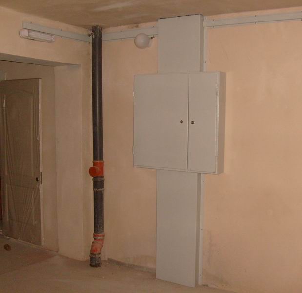

I. в трёхэтажном здании общежития проектируется полная замена электропроводки. От ВРУ в лестничных клетках идут линии питания этажных щитков. Читаем СП-31-110-2003
14.10 Стояки питающих линий квартир, групповых линий лестничного освещения в жилых зданиях должны, как правило, прокладываться скрыто, в каналах строительных конструкций (электроблоков), а также в устройствах этажных распределительных прислонного типа. В этих же конструкциях рекомендуется размещать совмещенные этажные электрошкафы (щитки) и ящики для соединений и разветвлений проводников.Разрешается для выполнения стояков применять шинопроводы (комплектные токопроводы) и трубы.
14.11 В лестничных клетках открытая прокладка кабелей и проводов не допускается.Разрешается прокладка линий питания освещения лестничных клеток и коридоров, атакже линий питания квартир в зданиях высотой до 5 этажей в стальных трубах и коробах.
Вопрос: можно ли прокладывать линии питания этажных щитков в лестничных клетках в стальных лотках с крышкой? Ведь эти линии по сути являются стояком, значит только в трубах? С трубами связываться не хочется, т.к. очень трудоёмко. Как обосновать правильность прокладки этих линий в стальных лотках?
II. ПУЭ 7.1.35 Запрещается прокладка от этажного щитка в общей трубе, общем коробе или канале проводов и кабелей, питающих линии разных квартир.
Вопрос: Запроектирована прокладка групповых линий (свет, розетки) разных комнат общежития от этажного щитка в одном пластиковом кабель-канале. В связи с пуэ 7.1.35 это неверное решение? нужно отдельный кабель-канал на каждую комнату?

1- нет. да. никак не получится. 2-да. да.

Tihon написал : Вопрос: можно ли прокладывать линии питания этажных щитков в лестничных клетках в стальных лотках с крышкой?
Вы же и привели п.14.11.
Tihon написал : от этажного щитка в одном пластиковом кабель-канале.
Опять же п.14.11 не упоминает про пластик.

Во втором вопросе имеется ввиду проводка по этажным коридорам, а не в лестничных клетках.
А что за кожух на фотографии, который идёт под потолком, можно ссылку на него? или он идёт в составе этажного распределительного устройства?

Читаем:
СП 1.13130.2009 - Эвакуационные пути и выходы
4.4.4 В лестничных клетках не допускается размещать трубопроводы с горючими газами и жидкостями, встроенные шкафы, кроме шкафов для коммуникаций и пожарных кранов, открыто проложенные электрические кабели и провода (за исключением электропроводки для слаботочных устройств) для освещения коридоров и лестничных клеток, предусматривать выходы из грузовых лифтов и грузовых подъемников, а также размещать оборудование, выступающее из плоскости стен на высоте до 2,2 м от поверхности проступей и площадок лестниц.

Alexiy написал : СП 1.13130.2009 - Эвакуационные пути и выходы
Изучая этот пункт, не следует путать лестничные клетки с холлами, в которых установлены, как правило, этажные щиты и по которым вынужденно ведётся открытая проводка от этажных щитов по квартирам. Такая проводка в ПВХ-коробах, ПВХ-трубах, "гофре" никаким правилам не противоречит, если выполнена на соответствующей высоте - если вести под самым потолком, то даже рулетка не понадобится для выяснения правомерности проводки.

в моём случае этажные щитки расположены на этажной (не промежуточной) лестничной площадке. Находясь в стороне от направления эвакуации по лестничным маршам. Проводка по квартирам от них идёт сквозь стену сразу в коридор. Т.е. в самой лестничной клетке присутствуют металлические короба (трубы) с кабелями, питающими сами щитки и кабели освещения л/к в металлическом кабель-канале (согласно 14.11 сп-31-110). Это противоречит каким-либо нормативам?
