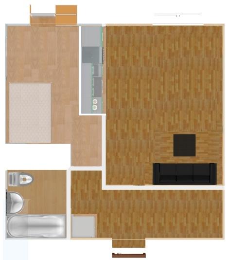

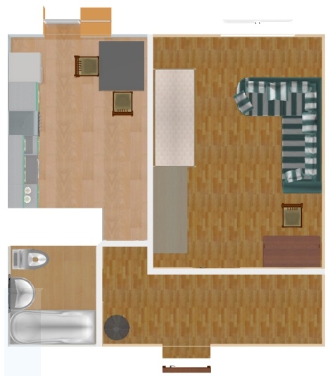

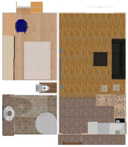

Всегда хотел иметь отдельную спальню и отдельную гостинную (тусовочную). И родилась вот такая идея перепланировки: Что есть сейчас:
Что задумал:
Получилась спальня вместо кухни, но довольно тесноватая. Ванная стала больше и унитаз можно поставить в отдельную нишу, даже за дверью. Кухня стала частью гостинной (разделение площади плитка/паркет). Прихожей не стало. И стенного шкафа/кладовки, который располагался справа от входной двери тоже не стало.
Интересует стороннее мнение о таком решении. Быть может какие то советы. Спасибо!

12.07.2012 в 11:45:30
Ваш вариант вызывает большие вопросы, и прежде всего, перенос кухни. В Москве это согласовать практически нереально. Вот, посмотрите, такой вопрос уже задавался : http://www.mastercity.ru/showthread.php?t=139448
А для того, чтобы общественность ответила, информации нужно больше - что за дом, какие размеры и т.д.
12.07.2012 в 12:49:17
Ну если согласовать нереально, то и делать наверно не стоит. А по информации - общая площадь 40. Комната 5х3.5 метров. Кухня 3.5х2.8 метров. Дом монолитный с кирпичными внешними стенами (или это облицовка кирпичом). Этаж 16 из 17. Стены внутри квартиры не несущие.

12.07.2012 в 13:43:34
Даже оставив согласование переноса кухни за скобками, технический вопрос: а как Вы собиратесь дотягивать водопровод и особенно канализацию к новому месту кухни? И какая будет в этой кухне-гостиной вентиляция?

Без переноса кухни навскидку из вашего "желаемого" нарезалось подобное:
Из 40ка метров без чудес ;)

12.07.2012 в 17:57:04
узкий и длинный коридор-тамбур.... даже не знаю.... )
12.07.2012 в 18:16:16
Ух ты, неплохо :) Жаль что спальня получается без окон.
В плане проводки воды и канализации - у меня пол сухой, под фанерой слой керамзита и есть где проложить трубы. Про вентиляцию не думал пока.

13.07.2012 в 10:50:24
Самый реальный, с учетом размеров квартиры, вариант - тот, что предложил Evgendalf (по размещению спальни), правда, с санузел нужно все же, на мой взгляд, оставить в прежних границах: во-первых, появится небольшая прихожая, а во-вторых, опять-таки не согласуют расширение санузла за счет коридора более чем на 25%. Спальня без окон - не проблема, если Вы не страдаете клаустрофобией - посмотрите примеры таких спален, можно очень уютно сделать. У меня сомнения вызывают два момента:
  • "совмещенность" кухни и комнат означает постоянное наличие в квартире запаха пищи, который не уберут даже самые мощные вытяжки (ну, если Вы небольшой "нюхач" - то пройдет),
  • у Вас дом 17 этажный, следовательно - лифты, а это хорошо распространяющийся по монолитным (и не только) конструкциям звук - на мой взгляд, в результате Вы очень пожалеете, что кровать так близко к лестничной площадке расположена (сейчас сама так живу - жду-не дождусь, когда в свою новую квартирку перееду) Вариант Лиды не пройдет, поскольку под и над кухнями соседей запрещается размещать жилые комнаты.
