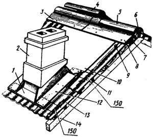

Доброго времени суток между печной трубой из кирпича и крышей из шифера щель см 3-4 попадает вода помогите советом-как технично ее заткнуть крыша высокая спасибо

из жести,оцинковки делаете вот такую конструкцию ** но *начинать верхний лист лучьше от конька.

Поищите http://www.krovli100.ru/show_good.php?idtov=2361
