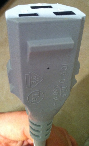

Добрый день! На днях купил встраиваемый духовой шкаф Siemens HB78GU570. Прибор мощностью 3,65KW (по инструкции). В комплекте прилагался кабель подключения (см. картинку), который ввел меня в некоторые сомнения. На вилке указано, что он рассчитана на 16А, но разве при мощности прибора 3,65KW можно использовать кабель на 16А и втыкать его в розетку 16А (стандартная Legrand)? Кто-нибудь сталкивался с подобной проблемой?

Nikita_1 А напряжение написанное на той же табличке прочитать не пробовали? 3650Вт / 230В = 15,87А Никаких проблем...

Спасибо Вам за ответ! Прошу прощения, а где написано про 230? На проводе написано 250, на плите 220-240. Если мы берем 3650/220=16,6... И какой автомат мне ставить в щиток на данную духовку? Ничего страшного если у меня брошен провод 4 кв.

Nikita_1 написал : В комплекте прилагался кабель подключения
Интересно для чего сделан такой переход .Раньше был только кабель ,сейчас с разъемом . Это относится и к Бош и к Симам

EV.SA написал : для чего сделан такой переход
Разъём должен быть надёжный - с фиксатором. Исключается "человеческий фактор" при замене кабеля на длинный. Использование удлинителей наверняка служит основанием для отказа от гарантий и ответственности. Отсутствие кабелей нестандартной длины в свободном доступе - ещё одна маленькая радость для "официалов".

И унификация само собой - в разных странах просто комплектуют разными кабелями.

Nikita_1 написал : Спасибо Вам за ответ! Прошу прощения, а где написано про 230? На проводе написано 250, на плите 220-240. Если мы берем 3650/220=16,6...
Дверцу открой. Если для Боша/Сименса правильно помню, то справа сбоку висит заводская табличка. На ней указаны мощность, напряжение, ток, 230В стандартное напряжение для Европы. На него буржуи и считают...
Nikita_1 написал : И какой автомат мне ставить в щиток на данную духовку?
16А
Nikita_1 написал : Ничего страшного если у меня брошен провод 4 кв.
Если в контакты розетки вставите нормально...
