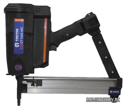

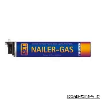

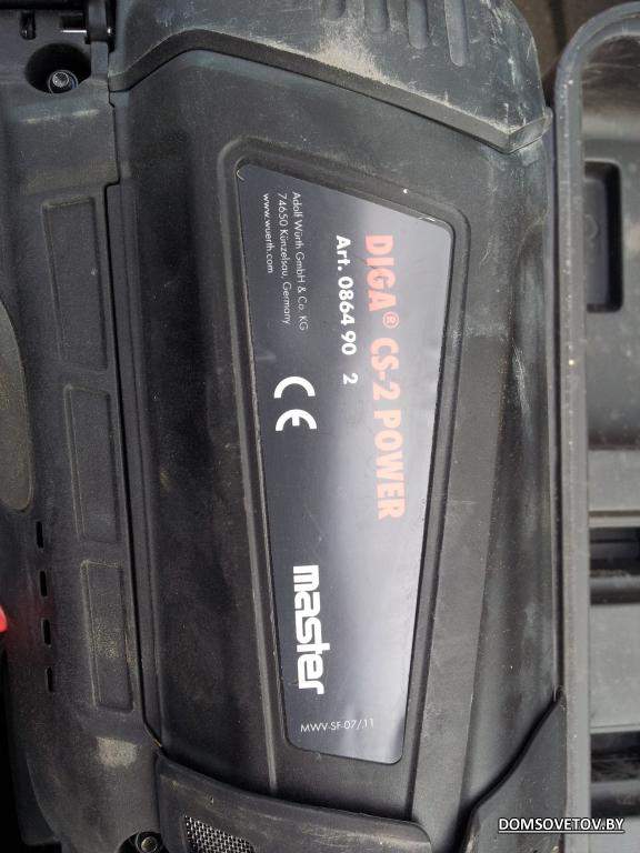

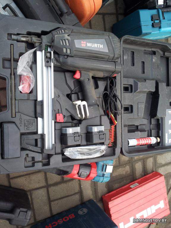

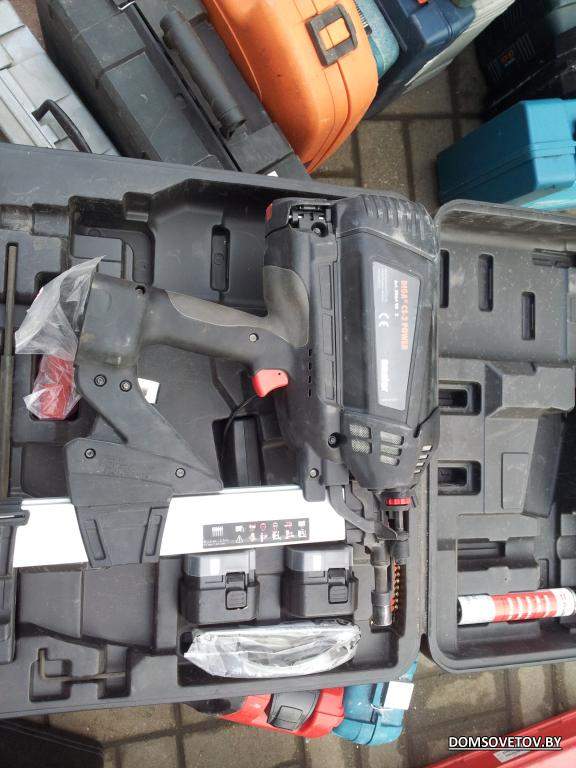

Подскажите может кто что то сможет расказать об этих моделях???Может кто то использывал или слышал за эти модели?? Как качество ??Взаимозаменяемость расходки?? WURTH DIGA CS-2 POWER
и TRUTEK TGT 1000

Марка Европейская..,внешне похожа на Динамик от БеА..,купите Тоуа(или Аикен) и все!Если для дома.
