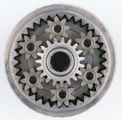

Вообще-то не мечта, как раз аеговская дрель - самая востребованная в хозяйстве, самая универсальная. А быстроходная девольтовская, определённая мной по назначению как "точная дрель для мелких свёрлышек", лежит новая у себя в коробке.
Кстати, у аеговской дрели редуктор как раз металлический, закрытый сверху пластиковым корпусом. Редуктор планетарный - а потому компактный, и момент передаётся не одним, а шестью шестерёнчатыми зацеплениями. Отсюда и высокий момент, и живучесть дрели.
