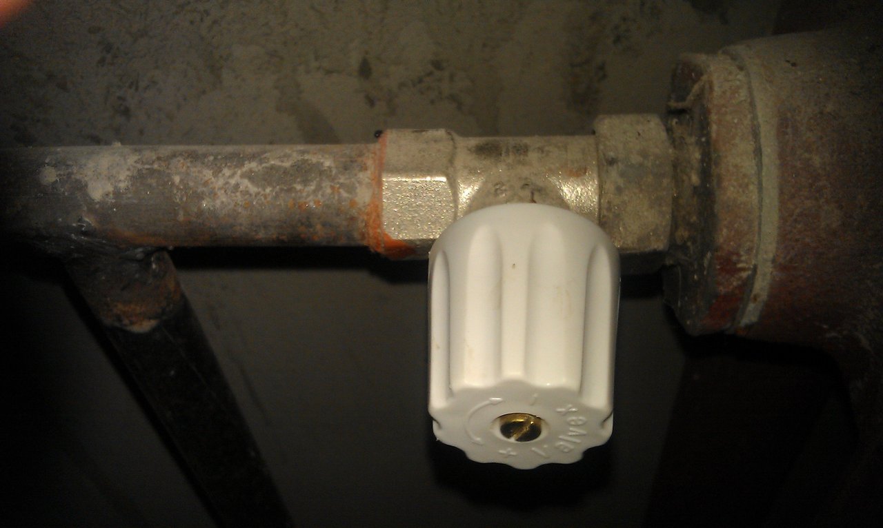

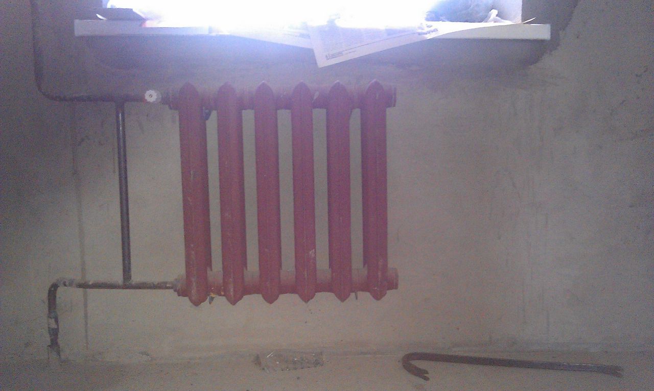

Если сочтете возможным, заранее благодарю за комментарии по следующему вопросу: Есть батарея в купленной новостройке, см. фото. Дом сдали два года назад. Третий этаж пятиэтажного подъезда в смешанном по этажности доме (есть подъезд еще и на семь этажей и подъезды по девять этажей). В городе домов выше 9-этажей вообще нет. Батарея и трубы пережили два отопительных сезона. Протечек не было. Было жарко. Вентиль работает. Батарея висит на крюках. Левый верхний крюк в стену вбит не устойчиво, шатается, нагрузки на него нет. Батарея с трубами на полсантиметра "играет" к стене, если на нее, батарею,надавить. Правый верхний крюк "крючком" впился под обтекаемый переход секции, так что даже скол на чугуне, кажется, есть, но под "увеличилкой" не разглядывал, может просто процарапано до металла. И, повторюсь, два года все уже отработало.
Доходят руки до ремонта. Жена вместо "чугуна" хочет какой-нибудь "биметалл". Меня и чугун устраивает, но хотелось бы батарею снять, стенку за ней отделать, а затем уже окончательно повесить как положено на все 4-крюка, без шатаний и зацепов. Полагаю снять батарею проблем не составит. А вот потом, когда вешать, мне хочется сделать, примерно, следующее:

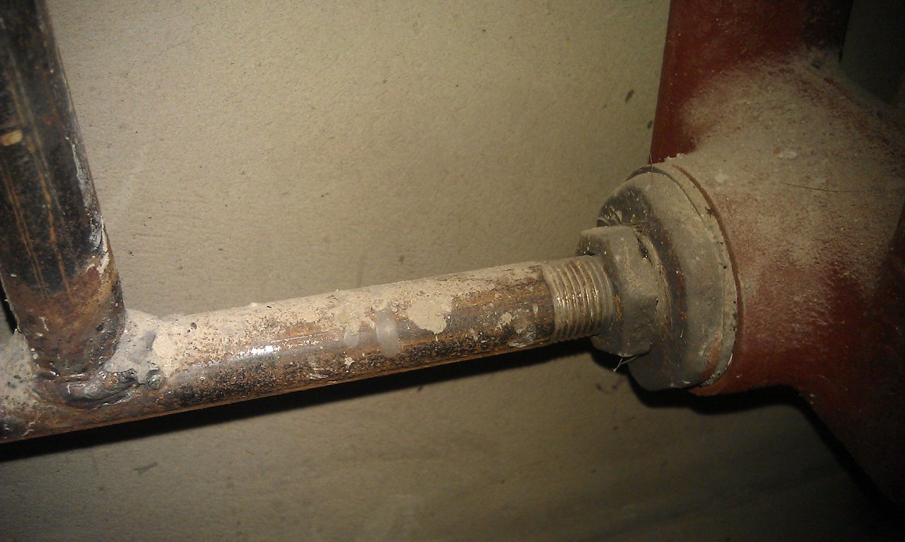

  • если делать по такой схеме, на нижнем подводе к батарее, после того как на подвод накрутить шаровый кран останется еще резьба. Это слабое место и надо лишнею резьбу отпилить или "почистить-покрасить" и нормально...?

Покрасить чугун в нужный цвет и не морочить голову.

Вот именно. Если устраивает по теплу, то промыть и покрасить (смыв старую краску - она несколько теплоизолирует). Термовентиль есть, жить можно. Чугун даёт наилучшее соотношение лучистого и конвекционного нагрева.

покрасить... никого не смущает что он по диагонали висит, да ещё не на всех крюках?
