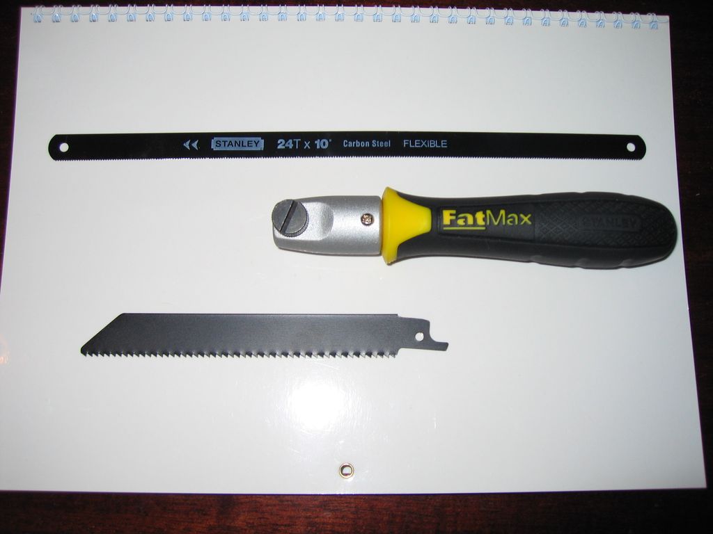

Нужно в пластиковой бочке выпилить несколько круглых отверстий диаметром 110 мм. Лучше чем электролобзиком этого сделать нельзя, как я понимаю, хотя может и ошибаюсь... Вот решил для этой работы его и купить. Какой лобзик в дешевой категории можете посоветовать? Хороший лобзик есть, но я отдал его отцу, тот сидит на даче и не может вспомнить, куда его засунул.То ли в гаражах, а у него их несколько, то ли в квартире, то ли вообще на другой даче. В конце-концов найдется, но не так скоро:) Так что этот лобзик практически для разовой работы, но вполне возможно что и еще на что-нибудь сгодится, в качестве запасного варианта, поэтому первый попавшийся брать не очень хочется... Где-нибудь в ценовой категории +-1000 руб.

Если дрель найдётся, то это должно подойти лучше http://www.enkor.ru/?i=opt&cat=67&scat=146&prod=10876&page=42

Спасибо! Дрель конечно есть! А чем потом лучше дорабатывать мягкий пластик до нужного размера и где такие коронки можно купить в Москве?

Где угодно, это не дефицит. Может и на 110 сразу найдётся.

Заусенцы отлично устраняются наждачкой .

Я имел ввиду грамотно доснять с размера 102 мм, до 110 мм. Что бы окружность сохранить.

Ещё вариант, без применения коронок. Взять подобную ручку зажать в неё пилку от лобзика поуже для выкружной резки. Если нужно немного отверстий, можно и ручонками обойтись без механизации. Дешевле.

в лучших традициях форума посоветую лобзик от Фестула.:yu но мне для вырезания отверстий в пластиковой бочке хватило обычного электропаяльника. причем сначала сделал чуть меньший диаметр, а потом завалил пластик большим бортиком вплоть до плотного примыкания с трубами. вставил трубы и расплавил бортик до герметизации.
