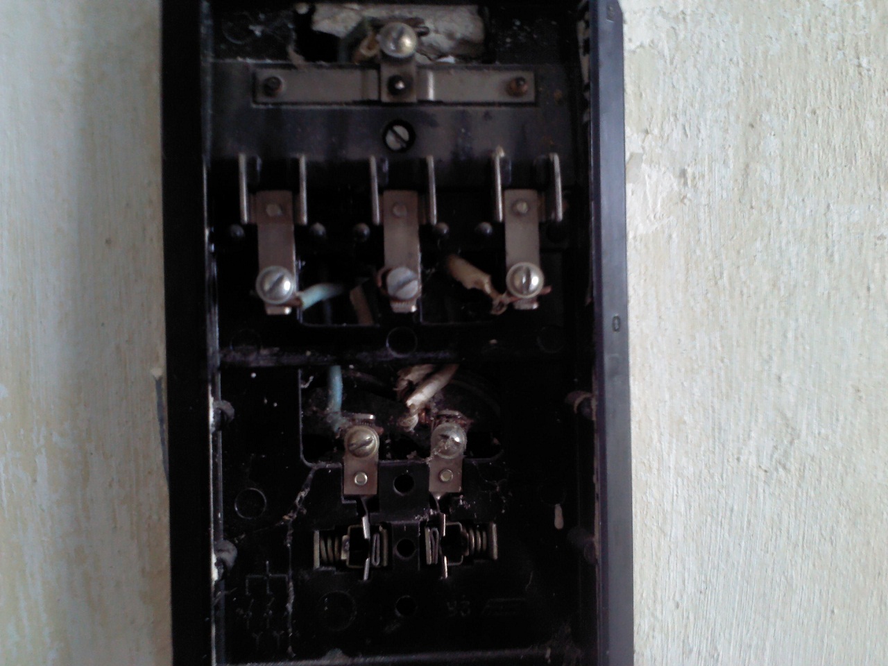

Столкнулся с такой проблемой. Сейчас на этом выключателе подцеплены: 1-я клавиша - свет,
вторая - насосная станция,
3-я - свет. Собственно, хотел вынести первую клавишу на отдельный выключатель. На остальные сделать двойной, ну и розетку. Этот блок неудобный и находится на самом видном месте, поэтому хочу убрать его и развести все это на другие места. Если на 2-й выключатель нельзя подцепить насосную станцию и свет, то можно её выкинуть.
Подскажите, пожалуйста, как все это подцепить. Фото выключателя прилагается
Надеюсь на вашу помощь.

dibtor написал : Подскажите, пожалуйста, как все это подцепить.
  1. определяетесь с местом установки новых выключателей.
  2. организуете там 3 установочные коробки для механизмов под 3-х постовую рамку
  3. убираете ваш блок и тянете от него кабель/кабели к новому месту. Если все запитано от одного автомата на 10А - будет достаточно кабеля 5х1.5. Если 16-20А - кабель 5х2.5. назначение жил: ноль, фаза - на розетку, 3 жилы - приходящая на нагрузку от выкючателей фаза. К выклчателю фаза ответвляется от розетки, как сейчас на фото - если я не путаю ничего
