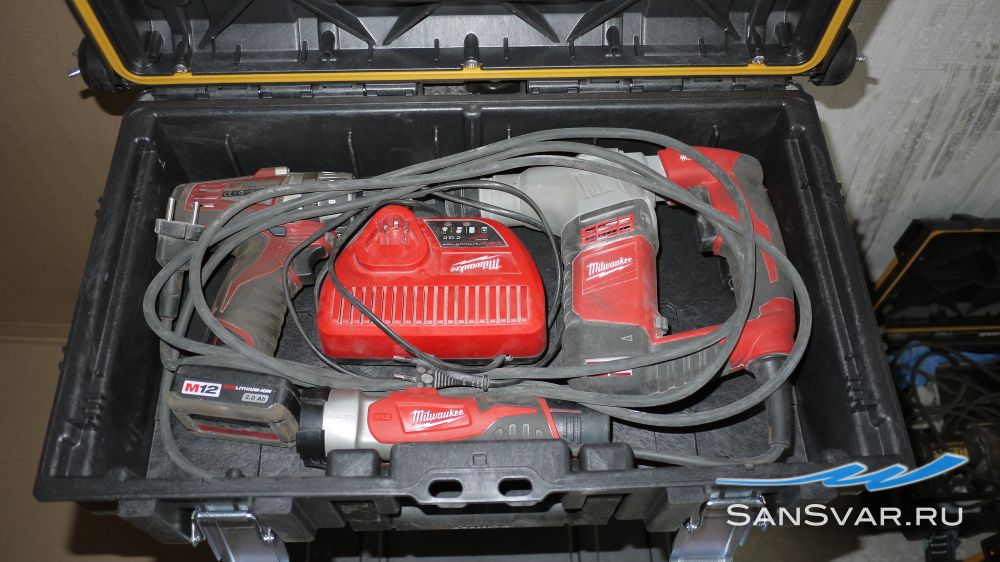

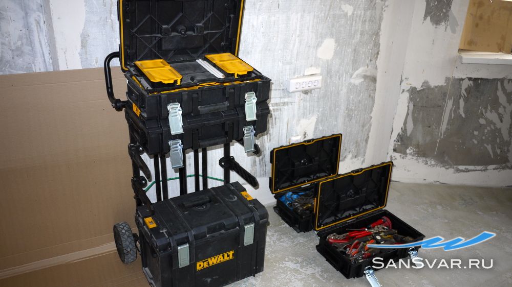

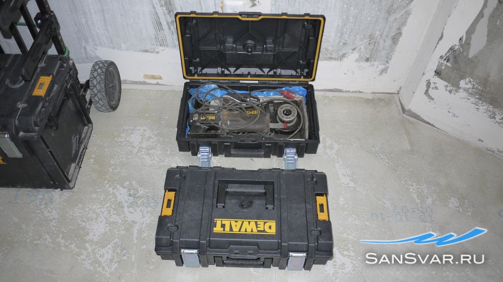

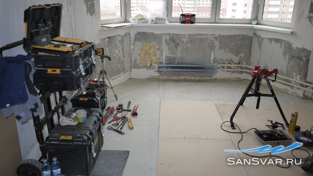

SanSvar
SanSvar
Регистрация: 10.01.2007
Сообщений: 1196
22.11.2012 в 23:29:31
saharov27 написал : Сообщение от Tipchic
parat цены на этот парат просто грабительские, за эти деньги можно слугу нанять.
есть хорошая альтернатива в виде ящиков от Девольт ... материал и качество аналогичны, а цена в несколько раз дешевле!!!
примерно 3000 рублей за ящик!!! и телега есть для перевозки ... стоит правда примерно 10000 рублей
