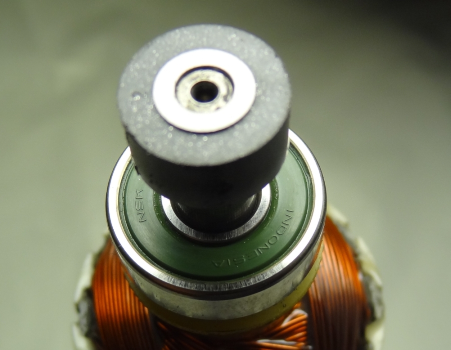

Novyi написал : на ламелях заметен износ
Да, но 2 года , даже карбоновые щётки не ходят.(если работать с большой буквы)

Novyi написал : на ламелях заметен износ,
Это не износ, а лишь лёгкий намёк. На смазку и щётки посмотрите. А то что её слегка облапали мазутными ручонками не в счёт :)

Kvost Так может это фото после ТО?:)

Машинка в быту использовалась или любителем. у меня вопросец появился, разглядывая фото, верхний подшипник (где крыльчатка) несъемный или мне только кажется ?

Kvost написал : Это не износ, а лишь лёгкий намёк. На смазку и щётки посмотрите. А то что её слегка облапали мазутными ручонками не в счёт :)
Novyi написал : Так может это фото после ТО?:)
Исключено. :)
Senor_Renard написал : у меня вопросец появился, разглядывая фото, верхний подшипник (где крыльчатка) несъемный или мне только кажется ?
Такие бывают?:)

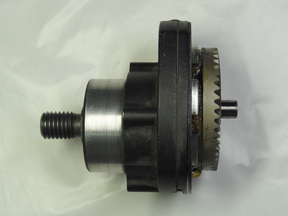

Не загрузились ещё фото:

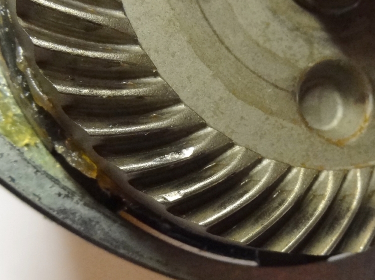

И обнаружились две вмятины на зубах:

rem273 написал : И обнаружились две вмятины на зубах:
Похоже, эти вмятины с завода...мдя...и файн не показатель идеального качества...

Такие же подшипники из малазии nsk с таким же зеленым пыльником стоят а бюджетных даухрублевых мпкитах. Потому както на недомягаемый идеал это все не тянет. Хорошо и не более того.имхо
