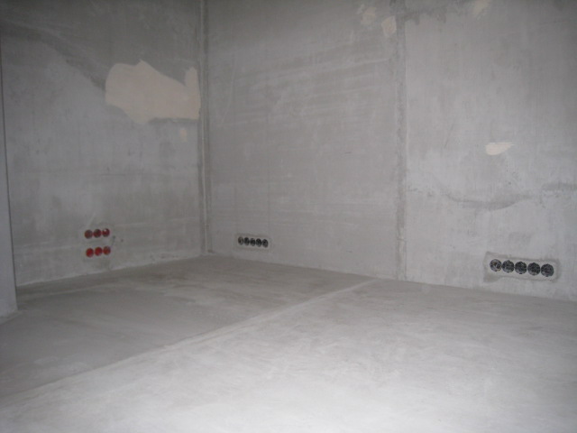

А кто тут рассказывал про блок из пяти мест типа зачем!? А когда под телик выводишь то там как раз 3 розетки +ТВ + и сейчас актуально интернет, и этого мало , ещё некоторые ауди и видео ставят.

ars di Эт-точно. Вот,например,вариант в комнате 10кв.м.
