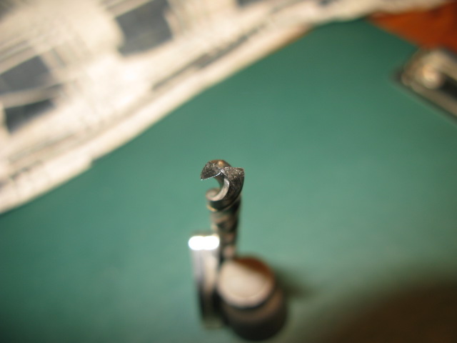

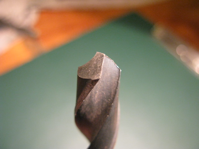

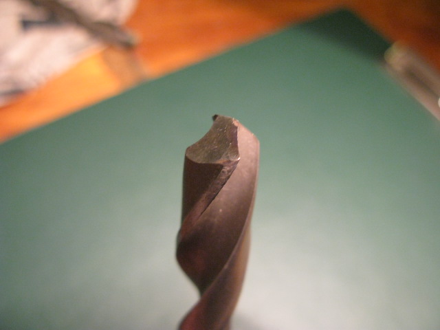

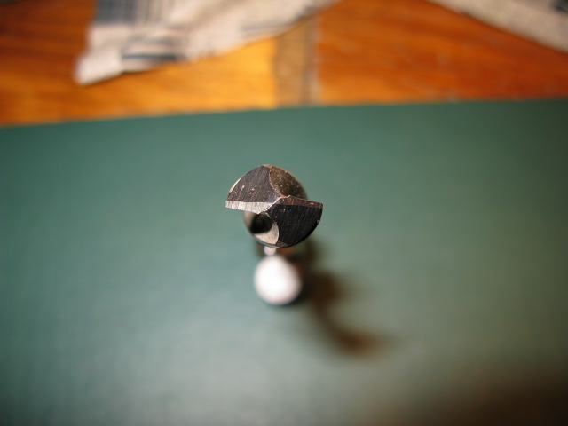

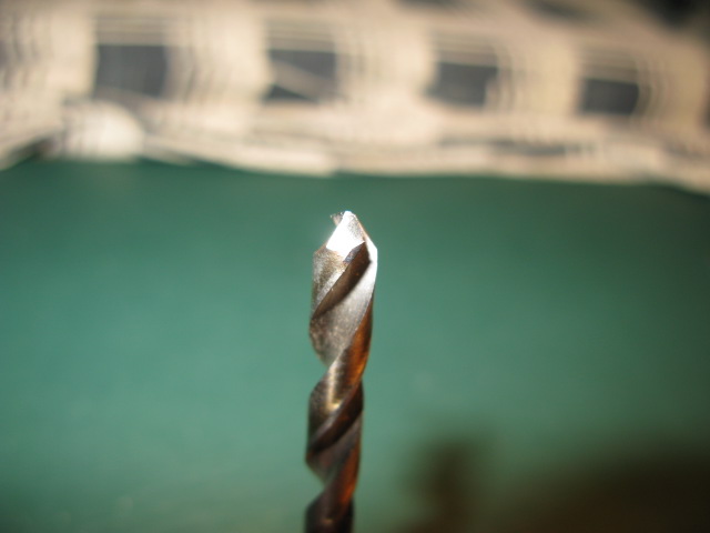

Сегодня опробовал доработанный вариант приспособы. Впринципе, при известной аккуратности и с передним упорчиком на барашке и винте М6 можно затачивать свёрла по типу тормека с двумя углами. Только от диаметра не меньше 8 мм. На фото 1 - 2 такая заточка на сверле диаметром 9.5 мм. Но вообще это некая морока, которая отнимает значительно больше времени, чем обычная заточка задней поверхности по радиусной кривой. В результате экспериментов выяснил, что для такой заточки впринципе упор вообще не нужен, а заточку можно выполнять гораздо быстрее. Сразу затачивается одна кромка вместе с её ЗП, потом переворачивается держатель и затачивается аналогично вторая кромка и её ЗП. Конечно, сверло предварительно зажимается в партоне с соблюдением правильного положения кромок, параллельного направляющей пластине, как и обычно это делается ( аналогично и в том же тормеке ) Равенство кромок проще и быстрее контролировать на просвет ( как в уроках В.Леонтьева ) а не морочиться с упором и выставлением двух углов. Заточка кромки и её ЗП происходит при одновременной подаче сверла вперёд вдоль его оси и опусканием заднего края пластины с держателем патрона. Всё делается без больших усилий и довольно быстро. Единственное, что на свёрлах меньше 6 мм начинает заметно сказываться большой вылет сверла из патрона. Это сильно затрудняет заточку из-за того, что сверло начинает вибрировать или отгибаться и сложно заточить кромку - это происходит очень неравномерно, рывками. Для таких свёрел лучше использовать другой зажим. А вот для свёрел от 6 и до 16 мм патрон вполне подходит. Вот ещё на 3 фото заточка уже с обычной радиусной ЗП, обычное сверло 6.7 мм , 4-5 фото - 6 мм сверло с изначальной машинной заточкой двумя углами. Остаток второго ( фабричного ) угла виден на фото. В общем, приспособа получилась вполне рабочей. Причём, самое интересное, что все эти результаты получены при креплении поворотной пластины на подручнике штатного кожуха. Так вот этот кожух тоже, Гадский Папа, гнётся как зараза :mad:. Хотя в целом немного поменьше, чем раньше, но не кардинально.:( Там толщина металла всего 1.5 мм. Хотя сам подручник я усиливал, но это мёртвому припарки, как оказалось - на последнем фото видна эта усиленная пластина. В общем, теперь осталось сделать последнее абсолютно необходимое оперативное вмешательство - удалить нахрен одну половину штатного кожуха, ту, которая крепится к двигателю. И сделать такую же деталь из 4 мм стального листа с отбортовочкой по кругу для крепления остального обрамления кожуха. А к 4 мм листу/щиту и крепить уже нормальный подручник с описываемым приспособлением. Вот тогда будет по-настоящему Так Как Должно Быть.:yu

На мой взгляд, очень даже хорошо. Осталось решить вопрос с малыми диаметрами. По поводу большего времени на заточку. Так ведь Игорь, считайте что работаете на новом оборудовании. Привычка, опыт должен быть. Это со временем. Я когда учился на первой своей, у меня пол дня уходило на сверло. А потом махом. Игорь, меня очень смущает чернота рядом с местом заточки. У Вас она тоже просматривается и у Леонтьева. Ваше мнение ?

О какой черноте речь, не совсем понял ? Вообще, вчера измудохался, прежде чем удалось снять более-менее крупно и чётко заточенные кромки. Это работа для профессионального фотографа и с профессиональным оборудованием и светом. :o Так как грани с разными углами отражения, то и на снимке совсем не то, что видит внатуре глаз. Надеюсь, эта моя мысль ( мнение) может вам помочь :)
С малыми диаметрами думаю поступить просто - взять пластину с треугольным продольным пазом и прижимом на барашке сверху. Там нужен диапазон всего-то от 3 до 6 мм, так что впринципе абсолютно никаких трудностей. Эта пластина/держатель, ессно, будет иметь точно такие же наружные размеры, как и показанный на фото П-образный держатель патрона. Чтобы можно было абсолютно без регулировки направляющей пластины буквально за секунды ставить тот или другой зажим. У меня же есть ещё мысль сделать некий фиксатор и для стамесок. Вообще, при полностью опущенной вниз пластине вполне удобно точить свёрла и как обычно вручную, опирая сверло на переднюю кромку поворотной пластины. Я вчера подобным образом заточил заодно и несколько свёрел большого диаметра и длины с победитовыми напайками. Это спец. свёрла по металлу, а не обычные по бетону для ударных дрелей. Они тупо не влазили в патрон ни по диаметру ни по длине. Всё нормально получилось. Ладно, надо сейчас в первую очередь доработать кожух точила, как писал выше. Ну а потом на финиш поэкспериментирую.:p
Кстати, вчера внимательно рассмотрел новые свёрла Р9 от Туламаша с обычной заводской заточкой по радиусной форме. Так вот там оказались не одинаковые по длине режущие кромки, на разных свёрлах из десятка. Только в половине они были примерно одинаковы на вид. Про измерение штангелем не говорю уже, так как речь идёт о 5 мм диаметре. На более мелких такая же картина. Но вот при этом сверлят все они отлично, то бишь угол при вершине и угол ЗП вполне в пределах нормы. Это говорит о том, что даже заводское и весьма недешёвое оборудование для автоматической заточки имеет свои погрешности, кои первым делом вылазят в разной длине режущих кромок. А мы тут пытаемся из гомнокитайского точила сделать конфЭтку ;) Тем более самому удивительно :cool:, что кое-что ещё и получается в этой борьбе ... Я сам у шоке :D

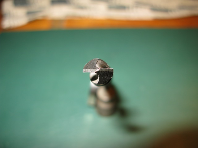

chico63 написал : Попробовал ещё раз заточить сверло миллимов 12 в диаметре по типу тормековской заточки. Времени на это ушло гораздо больше, в основном для сведения в точный крест при подточке второго угла.
А мне прямая заточка нравится больше. Не знаю почему. Может потому, что режущие кромки видно чётко.

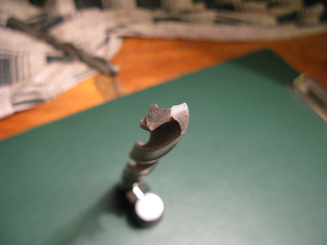

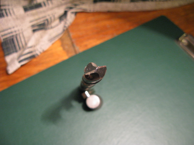

pens написал : А мне прямая заточка нравится больше. Не знаю почему. Может потому, что режущие кромки видно чётко.

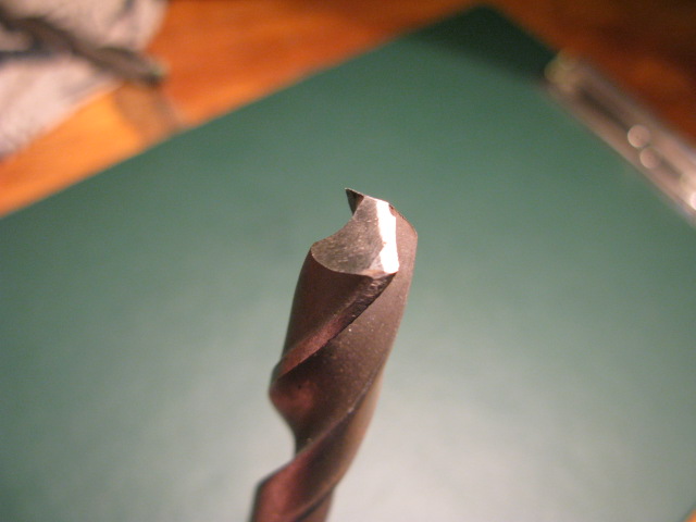

Наверное потому, что так обычно затачиваются концевые фрезы ? ;) Но мороки с нею больше в несколько раз, даже при условии наличия приспособления.:confused: Единственное, если подобрать оптимальный угол ЗП наклоном направляющей пластины и точить только сами грани, ессно с регулируемым упором, но без подточки второго угла и мороки с крестом, то тогда тоже можно относительно быстро затачивать. Смотрю, такая заточка тоже встречается на свёрлах из магазина. Но, видимо, на том заводском заточном оборудовании, что не даёт заметной вогнутости , как это происходит на обычных кругах 125-150 мм. Это заметно на свёрлах больших диаметров и почти незаметно на маленьких. Кстати, на первой фотке в посте №1222 крест не доведён до тормековского, некий недокрест :). Если получится, сфоткаю попозже сверло , что вчера затачивал подобным способом - там настоящий правильный крест на вершине.

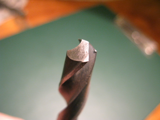

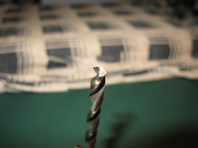

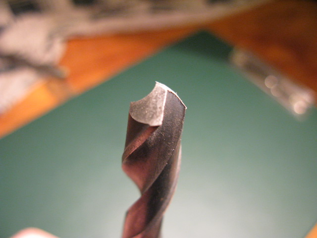

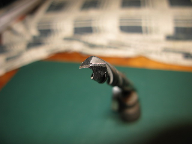

А вот обещанные фото вчерашней заточки свёрл а-ля тормек с правильным крестом, а также обычная радиусная заточка. У сверла с крестом и ещё одного сверла видны следы старой подрезки перемычки. Это месяца 3 назад подрезал 125-й УШМ с 1.2 мм диском. Свёрла диаметром 13.5, 13 и 12 мм. На крест ушло минуты 3 возни, а на обычную - секунд 15, не более. Вчера за вечер подточил штук 40 . Сегодня приварил 40х40х4 мм уголок- подручник к изготовленному вчера блину кожуха из 3 мм листа. Вот теперь действительно ничего никуда не гнётся и не играет - МОНОЛИТ :yu Осталось только просверлить отверстия крепления приспособы к подручнику и нарезать в них резьбу М6, затем всё разобрать и покрасить на финиш. Скорее всего завтра выложу фото доработанного кожуха точила. Эту операцию нужно обязательно делать на обычном галимокитайском точиле из магазина, иначе никакая приспособа работать нормально не будет.

chico63 написал : У сверла с крестом и ещё одного сверла видны следы старой подрезки перемычки. Это месяца 3 назад подрезал 125-й УШМ с 1.2 мм диском.
А на свежезаточенных не стали перемычку подрезать ?
