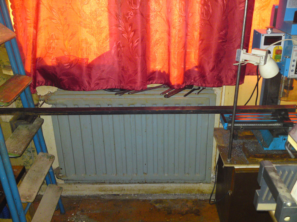

С утра день не задался. Сначала меня хотели уму разуму поучить, не вникая в подробности. Ну не в каждом же сообщении мне теперь писать, что готовлюсь к ремонту. К 10 часам носил кота в клиннику на операцию. Он там бузил маленько и ему второй укол сделали. Врач сказала, что проснётся только вечером, а он уже в 12 часов стал бродить и падать. Ну дай бог отойдёт. Стараясь не шуметь, потихоньку готовлюсь к обрезанию уголков, для стоек подпорок. Сразу видно удачное расположение фрезера. Слева, временно, приспособил стремянку. Уголками выровнял положение детали, но думаю это ненадёжно. Попробую выровнять маленькими съёмными тисками. Всё спешка, а так бы надо сделать регулируемую подставку. Это на будущее. Резать наверное уже завтра попробую.

pens написал : Резать наверное уже завтра попробую.
Я безусловно не знаю, есть ли у Вас болгарка, но ножовка по металлу уж точно есть. Не выкаблучивайтесь с фрезером, а отпилите кусок с небольшим припуском ею, а на фрезере можно будет легонько торцануть, чтобы поймать 90 гр. На один рез 40-го уголка пондобится минуты 2-3.

Madman написал :
- Купить дешевую китайскую струбцину и прикрутить ею к столу.
- Мясорубка в доме есть? Та же струбцина.
Ой, ну спасибо Игорь. Струбцыны есть, вы даже похвалили одну. И я не учёл ещё одного. У меня же двигается стол, а не фреза. Значит уголок должен двигаться со столом. Ладно, пока кот болеет, буду думать. А вообще для длинных деталей, надо делать регулируемую подставку с небольшим столом, чтобы длинная деталь могла ездить по нему.
05.09.2012 в 19:57:55
pens написал : На коленке запаришься.
Вообще-то лучче пилить на табуретке или подложив даже стопку книг , прижимая уголок ногой, если струбцины нет.;)
