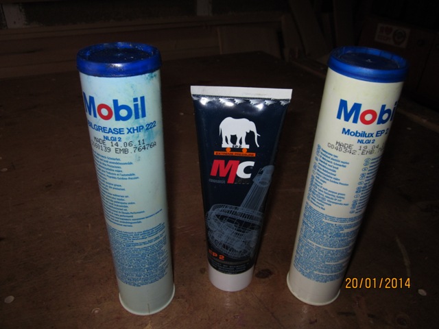

Так-как эта тема про смазки решил вопросик задать сдесь.Кто нибудь знает(использовал)смазку-на фото в центре: МС 1500 ЕП2,где можно её закладывать,а где не желательно.Цвет у неё графитово,темный.консистенция довольно средняя.Я планировал использовать её в лобзиках и болгарках. Две смазки от мобил я тестировал пол года в одном лобзике,лобзиком работал один человек,нагрузка по месяцам не менялась.Две смены смазки Мобилюкс ЕП2 она выдерживала от полутора,до 2х месяцев.После чего лобзик начинал подклинивать,смазка впитывалась в опилки которые попадали в редуктор.Три смены смазки Мобил 222,она выдерживала от 1 до 2 недель,т.е намного меньше,полностью за это время исчезала в пыли и опилках.Создавалось впечатление,что её там и не было.Хотя закладывал всегда нормально. П.С Вообще для лобзика что можно использовать из общедоступных?

Стружкин, а что за лобзик такой ?

Обычный Бош 90стый.
