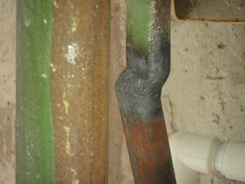

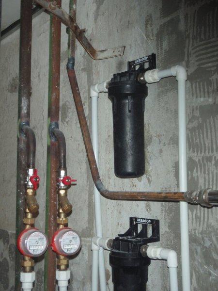

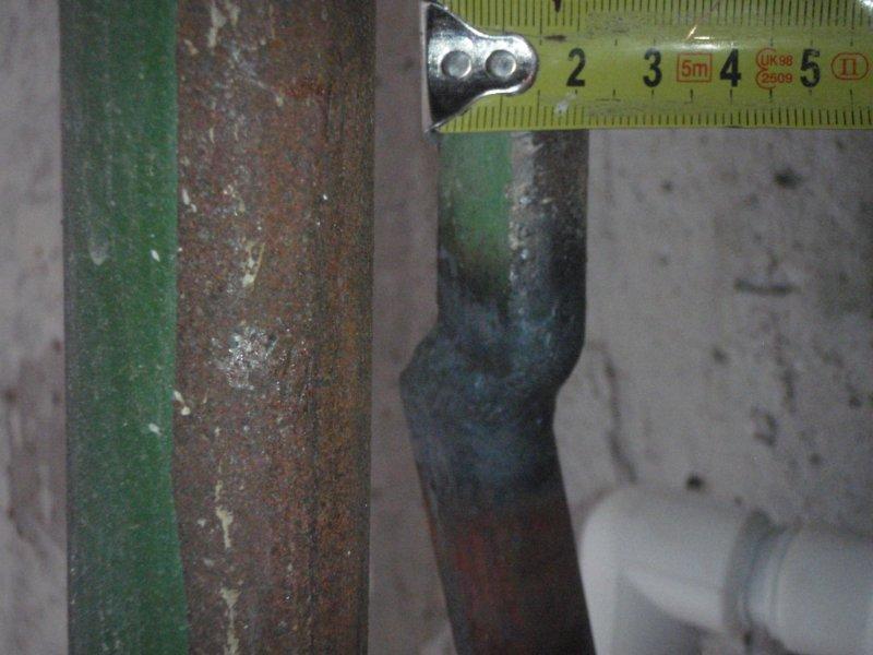

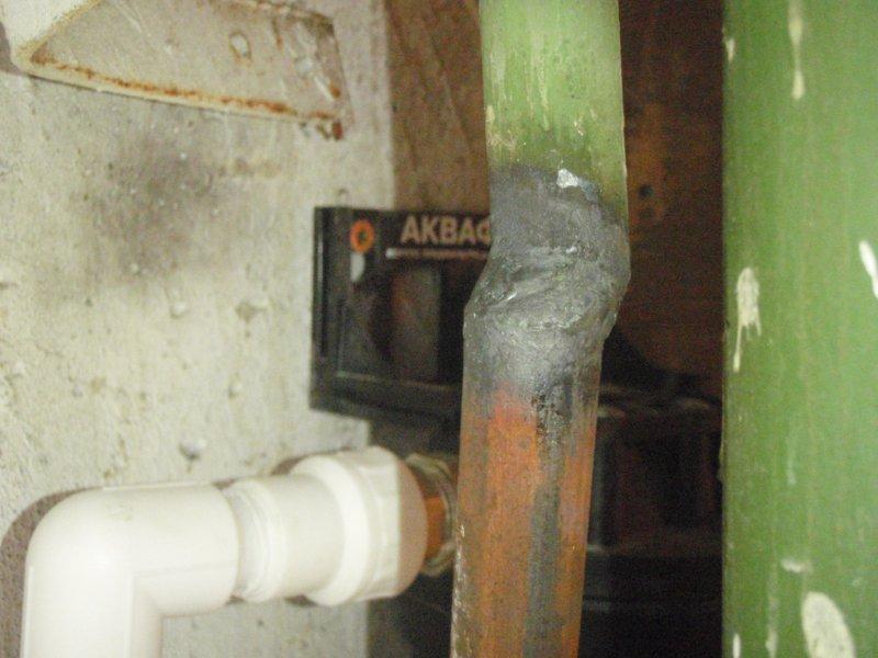

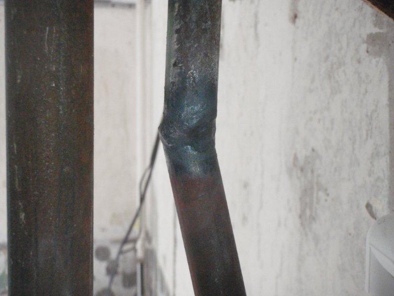

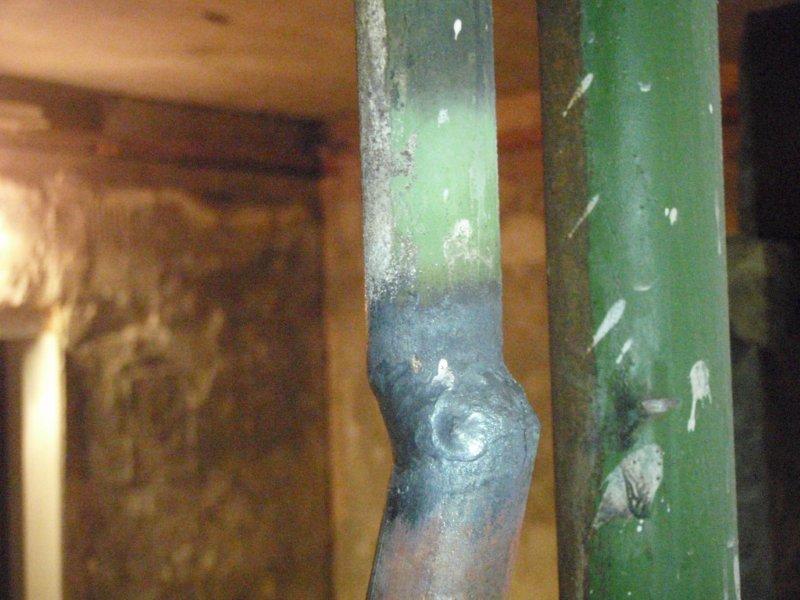

Здравствуйте. Поменяли приборы отопления (батареи, ПС), меняла управляющая компания. Дом 60-х годов, ПС подключается к системе отопления. При замене ПС "криво" сварили трубы (смотрите фото). Вопросы на эту тему: на сколько правильна такая сварка? Какие могут быть последствия? Что делать (оставить как есть или переделывать)?

Криминала нет, а с эстетической стороны, решать вам. Переделка стоит денег, и решать опять вам.

Спасибо за ответ. Эстетика меня не волнует, все равно трубы будут закрываться. Я переживаю за надежность такого соединения. Не может уменьшиться давление в системе отопления? Или протечь? А в дальнейшем, не может внутренний диаметр еще сильней уменьшиться за счет ржавчины и прочих отложений?

Такая сварка - позор для сварного. Лучше переделать. Тем более, что заужение быстрее забьется всякой херней. Говорю как сварщик.

При демонтаже старого отопления встречаются и не такие выкрутасы, так ведь работало, и меня больше волновало бы то что при замене отопления оставили кусок старой трубы,а ведь дом шестидесятых годов. А сварщику позор еще больший позор слесарю.
