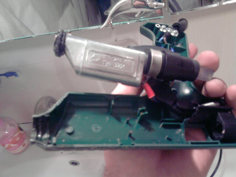

Кстати, по поводу термопары как в утюге. Специально мерял зеленый Бош (перекрашенный Штейнель, но почему-то дороже) ток потребления. На шильдике написано (по памяти) 20\200 ватт. И мне думалось, что там что-то типа термопары, если не механической, то электронной. А нифига подобного, там никаких мозгов нету (не разбирал, плату по этому не видел, может и есть такая;)) ток плавно растет, уменьшается и увеличивается. но плавно, в зависимости от:
пяпа написал : скорости подачи клея, напряжения в сети, темп. окруж. среды и проч.
Что возможно говорит не об "интеллекте" а о термо нагревателе типа а-ля антии обледенительные нагревательные провода с нелинейным сопротивлением, которые держат термо константу без всяких сложных эл. регулировочных схемах. Все ИМХО:)

Кстати разбирал дешевый ноунейм. Там нет никакой платы, сам термонагреватель миниатюрный, не на что смотреть. Но этот ноунейм так же как и мой зеленый бош автоматически поддерживает заданную температуру. О чем я могу судить из токовых замеров. Практически теже цифры, что и на Боше. Другое дело, что он недонагревает, но это косяк чисто монтажный, или проэктный. Но это другой вопрос. Я этот хомут попытался исправить, но не вышло, вышло ба-бах, но и не жалко.

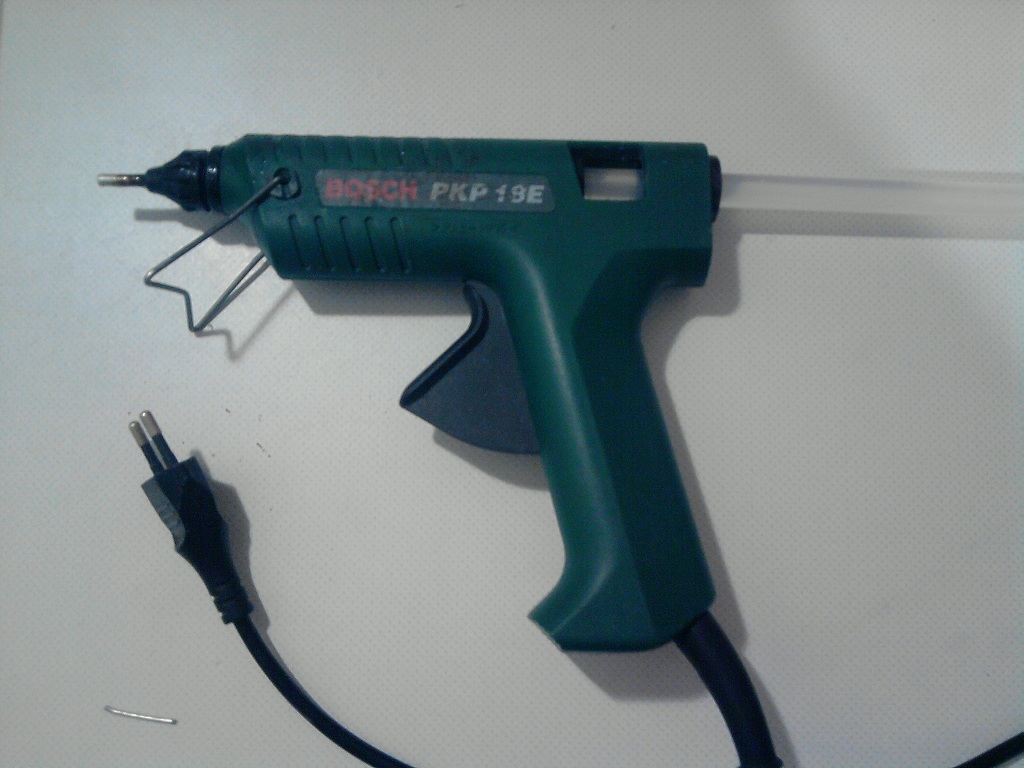

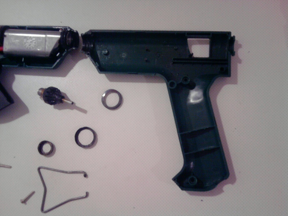

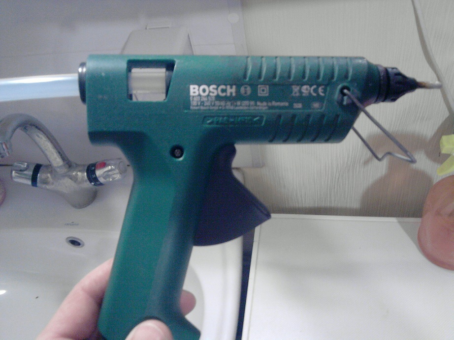

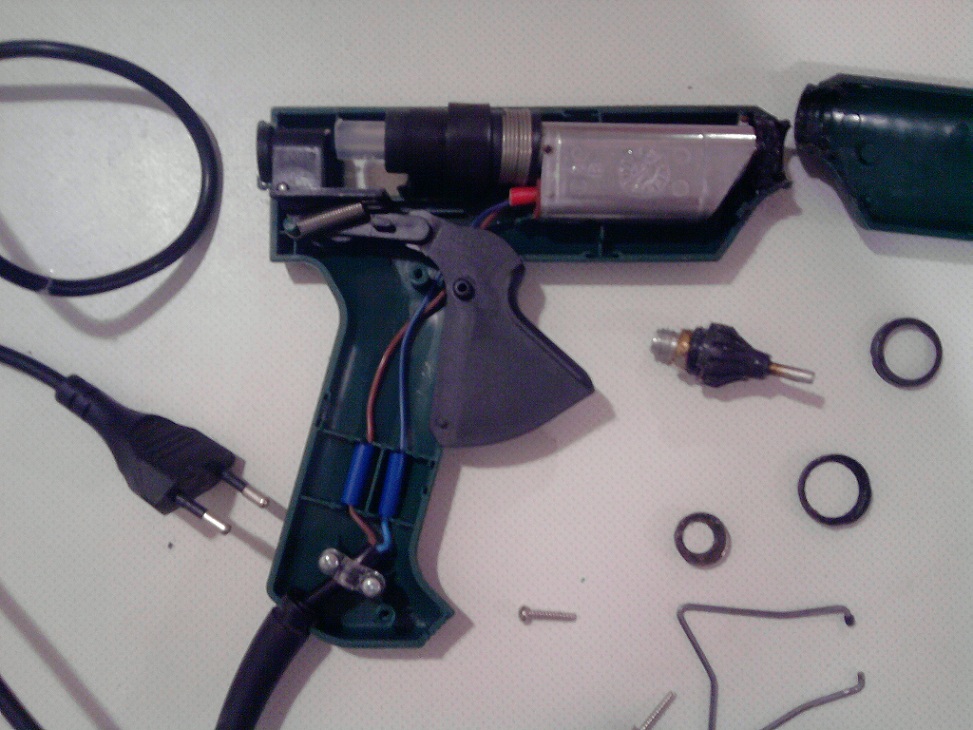

Вот внутрянка Бошевского пестика BOSCH PKP18E выпуска 2008 год. Он же "перекрашенный" Штейнель, только почему-то дороже.анадпись рельефно на термо камере 100-240В. "Мозгов" таки не обнаружил. Надпись на шильдике 16 (200)Вт, маде ин Румыния. Шурупов, скрепляющих корпус аж 2, шлицы-"хитрый" Торкс с "шпеньком" по центру. Индикацию включения не предусмотрено, шнур немного дубовенький. А так все хорошо:) ЗЫ сорри за каКчество, фотал телефоном.

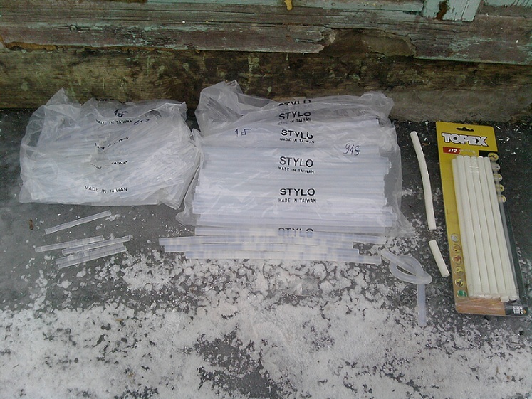

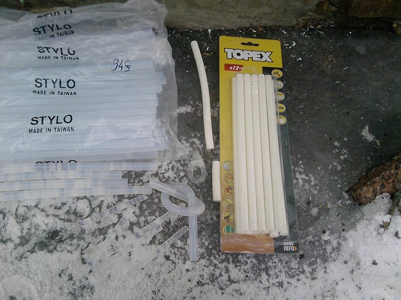

Температура на улице -7град. "Патроны" ноунейм в килограммовой фасовке скручиваются в бублик и 11.2мм и 7мм, и хоть бы что. Только слегка стали более упругие. А вот хрупкие белые (и черные) "мега" бренда "Топэкс" и, судя по цене, более пафосные, трескаются как стекло. И при -3 трескаются, даже согнуть не успеваешь. При 0град они трескаются не сразу, сначала чуть сгибаются. Но адгезию показывают при склеивании лучшую, да и остывают дольше. Запах расплавленной массы белые "патроны" имеют благородный, как полупрозрачные "Штейнель" . Прозрачные ни как не пахнут:)

Да нее, ничё такого мосштабного не вояю. В основном домашне\дачное использование. В декоре хорошо идет. Так получилось, что это у меня сейчас почти 3 кг. Ну типа запасливый. Просто клей, тот что продается у нас в Киеве свободно от фирм Интретул, Топэкс, и проч. отвратительного каКчества и чуть желтоватый, и хрупкий на морозе. А брендовый не очень доступный в болизлежащих магазах и дрогой. А этот классный, что на фото, но только пачками по 1кг. Короче третью пачку я купил, потому что было уже две, вторую, потому что была одна, а первую, потому что не было ни одной;)
